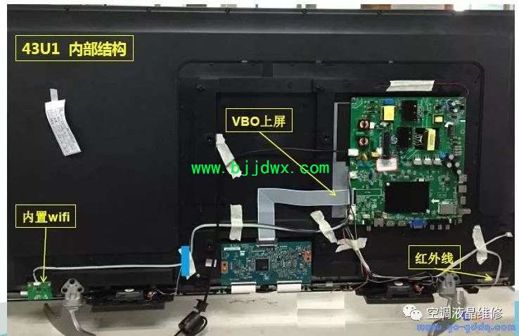

长虹LZS58G机芯液晶彩电内部结构差别

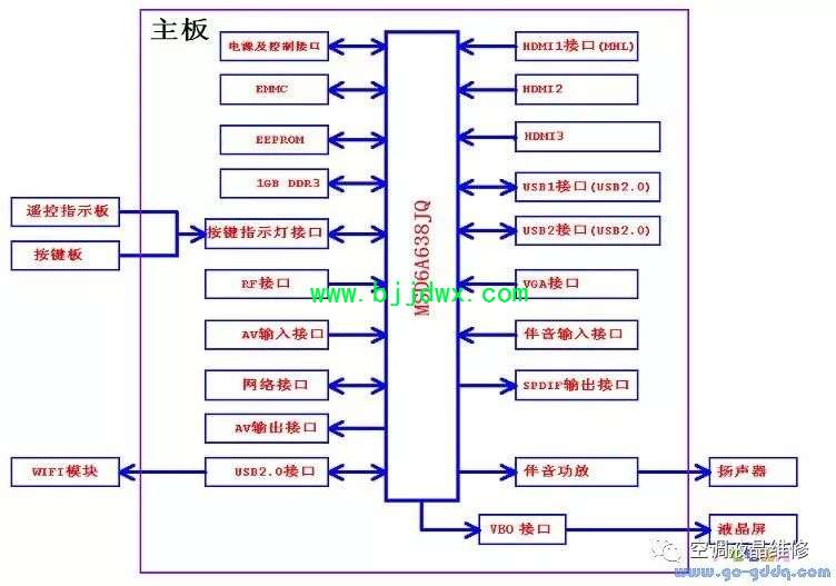

长虹LZS58G机芯液晶彩电信号流程图

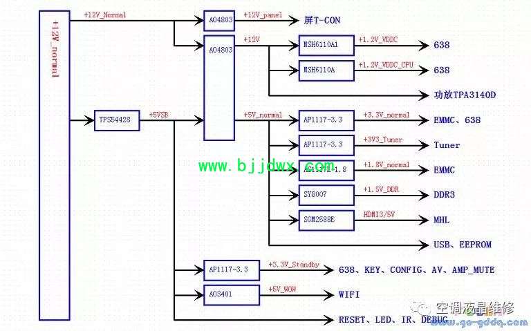

长虹LZS58G机芯液晶彩电供电流程图

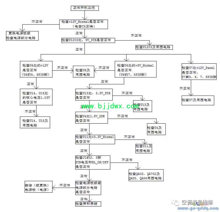

长虹LZS58G机芯液晶彩电开机三无检修流程图
