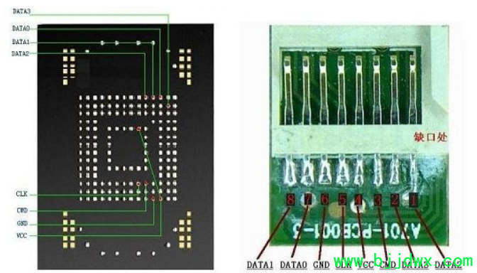

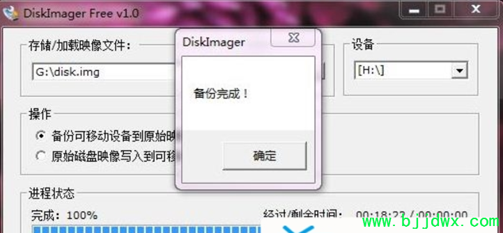

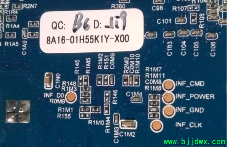

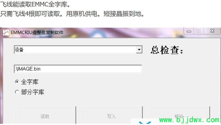

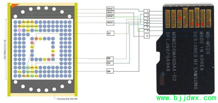

EMMC连接读卡器飞线可以读取写入固件程序
2019-3-2 16:42| 发布者: 南召修电视| 查看: 2433| 评论: 30|原作者: 南召修电视
摘要: EMMC连接读卡器飞线可以读取写入固件程序 液晶电视EMMC,连接读卡器飞线可以读取写入固件程序 。修复无法用u盘升级的电视机。以创维酷开 55K1Y为例说明如下
QQ截图20181011191637.pngQQ截图20181011191650.pngQQ截图20181011191703.pngQQ截图20181011191723.pngQQ截图20181011191747.png

能不能单独读取引导程序怎么才能提取引导程序?或者单独读出引导程序,

刚才找了好几块板子,,可惜板子上没找到对应测试点。。看来只能拆下芯片飞线 ,读写完了再重新值球上机了
