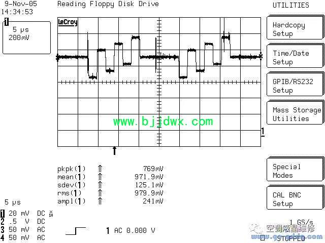

  3、HDTV(YPbPr)端子输入全彩条信号,J7第1脚或R188的一端(YPbPr---Y部分)波形如下图所示。
  J7第3脚或者R129的一端(YPbPr---Pb部分)波形如下图所示。
  J7第5脚或者R196的一端(YPbPr---Pr部分)波形如下图所示。

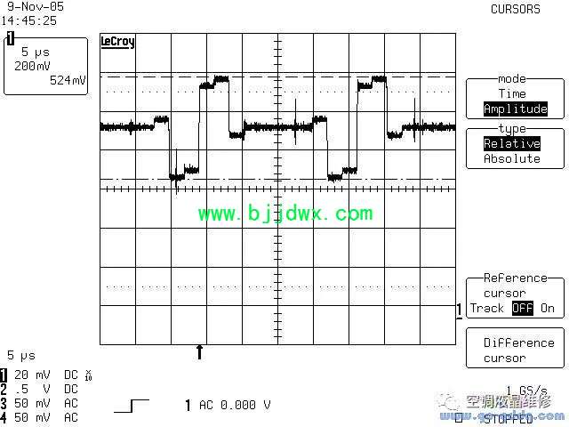

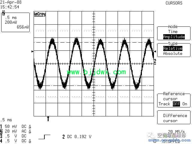

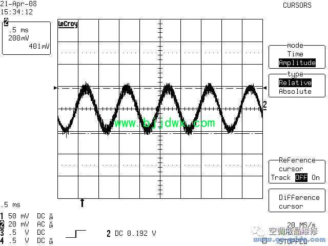

  4、频率为1KHz的伴音信号输出,运放U802输入端(CA153、CA139处)波形(工厂TV白场信号下测试,以下伴音测试均如此)如下图所示。
  5、频率为1KHz的伴音信号,功放U802输出端(CA17、CA18处)波形如下图所示。

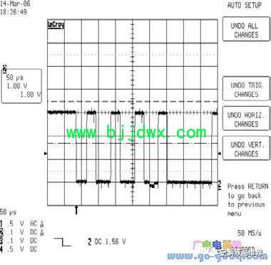

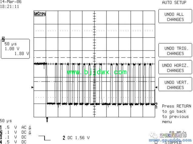

  7、射频输入全彩条信号,I?C总线时钟信号SCL,U27的第3脚处波形如下图所示。
  8、射频输入全彩条信号,I?C总线数字信号SDA,U24的第4脚处波形如下图所示。

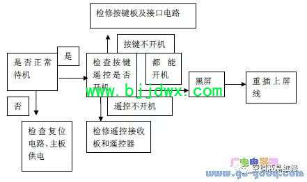

长虹ZLS46G机芯液晶彩电故障检修流程图

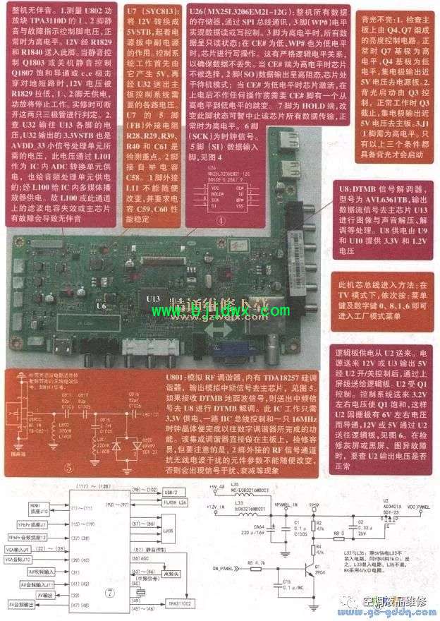

长虹ZLS46G机芯液晶彩电有声花屏,背光亮的原因及处理
此故障的原因及处理方法如下:检查屏线是否接好,上屏线座子是否虚焊、连焊,检查屏参选择是否正常。 说明:通过遥控器按菜单+0816进入工厂菜单,在机型屏参对应项选择整机对应的屏参。
长虹ZLS46G机芯液晶彩电有声无图背光亮的原因及处理
长虹ZLS46G机芯液晶彩电无图无声无雪花点的原因及处理
 此故障的原因及处理方法如下:检查高频外围是否工作正常(包括总线、5V电源及其它辅助电路
