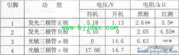

  (3)稳压控制电路的光耦合器N301(2561)的引脚功能与维修参考数据如下表所示。长虹液晶彩电R-HS180S-35F01电源板主电源电路关键点测试数据

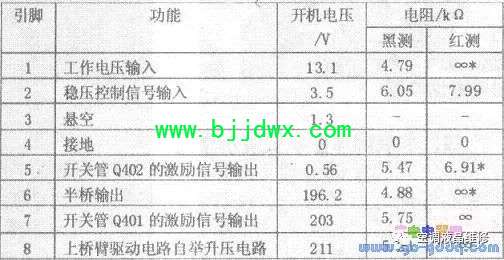

    主电源芯片为1593B(U401),它的引脚功能与维修参考数据如下表所示。

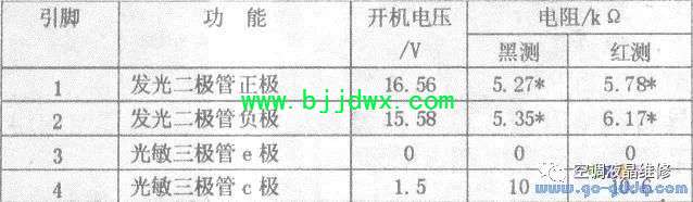

  (3)稳压控制电路的光耦合器N401( 2561)的引脚功能、维修参考数据如下表所示。

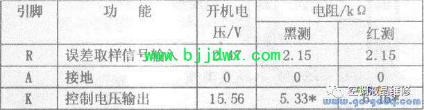

 (1)待机控制电路的光耦合器N302(2561)的引脚功能和维修参考数据如下表所示。

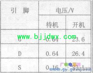

  (2)受控24V供电供电管Q403采用N沟道型场效应管20N06.导通后电压从S极输出,它的引脚名称和维修数据如下表所示。

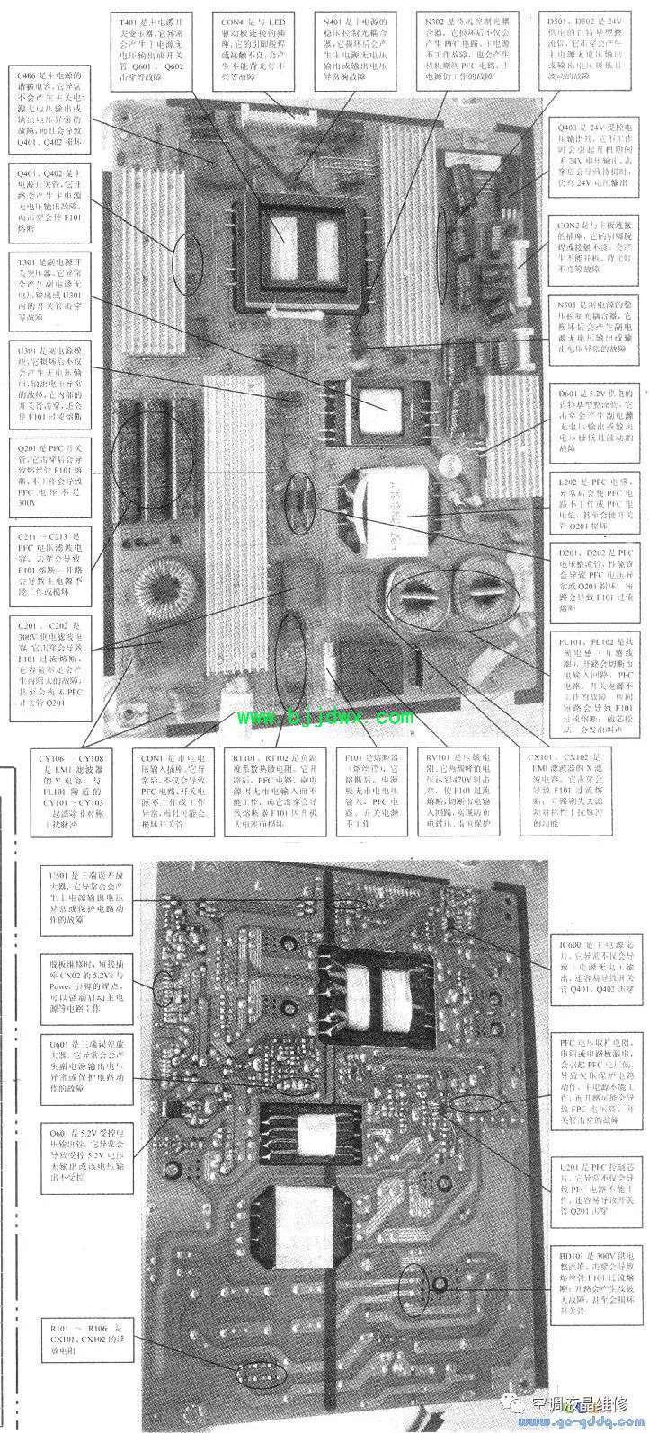

长虹液晶彩电R-HS180S-35F01电源板熔断器F101熔断的检修技巧
F101熔断,说明市电滤波器、300V供电电路、PFC电路、开关电源有元件击穿。对于该故障,可采用万用表二极管,通断测量挡、电容挡在路进行测量。
  测压敏电阻RV101时,若蜂鸣器鸣叫或数值较小,说明RV101或并联的CX101、CX102击穿:若显示溢出值1,则说明该电路基本正常。
  测滤波电容C201时,若蜂鸣器鸣叫或数值较小,故障原因:一是C201或C202击穿,二是PFC开关管Q201击穿,三是副电源U301内的开关管击穿,四是主电源的开关管Q401、Q402击穿。此时,测Q201的3个极都会呜叫,则说明是Q201击穿;测Q401、Q402的3个极都会呜叫,说明Q401、Q402击穿;测电源模块U301的⑦、③脚时呜叫,说明它内部的开关管击穿。否则,是C201或C202击穿。若通断挡测量时显示溢出值1,改用200μF电容挡在路检测C201(1F)时,若容量为2μF左右,说明容量正常;若数值偏离过大,则说明C201、C202异常。因C202(1μF)与C201并联,所以容量不足是C201或C202异常,至于是哪个容量不足,需要脱开引脚后测量来确认。
  测滤波电容C211时,若蜂鸣器呜叫或数值较小,说明C211、C212、C213(容量都为47μF)击穿;若显示溢出值1,改用200μF电容挡在路检测它的容量为130μF左右,若数值偏离过大,则说明C211或C212、C213异常。
  测整流堆BD101每个二极管的导通压降时,若显示的数值为0.53V左右,说明BD101正常;若蜂鸣器鸣叫,说明被测的二极管击穿。

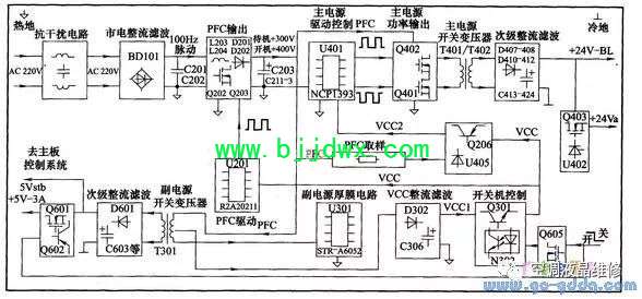

长虹液晶彩电HS250S-3SF01电源板电路结构
 长虹HS250S-3SF01电源板电路组成方框图如下图所示。
 该电源板由三部分组成:一是以集成电路R2A20112(U201)为核心组成的PFC功率因数校正电路,将整流滤波后的市电校正后提升到+400V为主、副开关电源供电;二是以集成电路STR A6052M(U301)为核心组成的副开关电源,产生5Vstb、+5V-3A和VCC电压,5Vstb为主板控制系统供电,+5V-3A为主板小信号处理电路供电,VCC电压经开关机电路控制后为PFC和主电源驱动电路供电;三是以集成电路NCP1393U401)为核心组成的主开关电源,产生+24V-BL、+24Va电压,为主板和背光灯板供电。

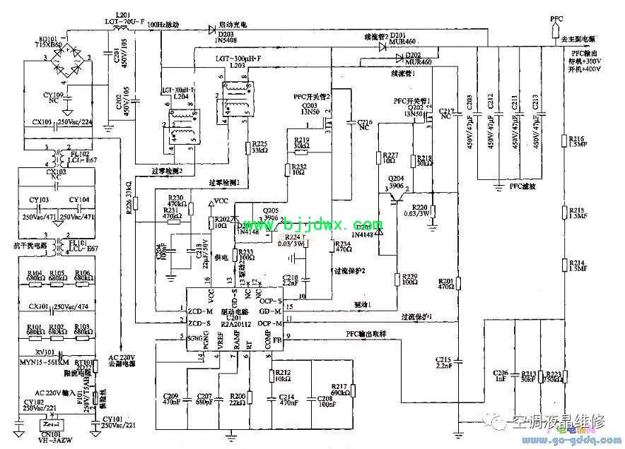

长虹液晶彩电HS250S-3SF01电源板之PFC电路
 长虹HS250S-3SF01电源板中的有源功率因数校正电路如下图所示,由驱动电路R2A20112(U201)和大功率MOSFET开关管Q202、Q203、储能电感L203、L204为核心组成。二次开机后启动工作,将供电电压和电流校正为同相位,并将供电电压提升到400V,产生PFC电压,为主开关电源供电。同时将副电源供电由待机状态300V提升到400V。

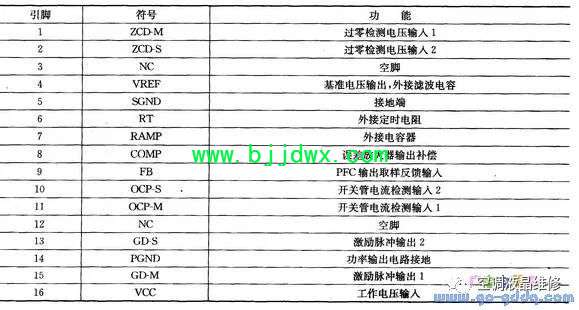

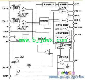

  ①R2A20112简介R2A20112是一个有源功率因数校正控制器,交叉操作函数控制主、副两个PFC输出电路,并且主PFC电路和副PFC电路驱动脉冲有180度的相移。R2A20112工作于临界导电模式(CRM),控制功率MOSFET开关控制开启时间常数,提高电感峰值电流的输入电压波形。优点是不需要输入线电压,减少功率损耗。内部电路方框图如下图所示,内含参考电压发生器、籍位电路、误差放大器、零电流检测电路、逻辑管理、两路通道放大电路、G极驱动电路等。R2A20112引脚功能见下表。
  ②启动工作过程市电整流滤波后输出约300V的100 Hz脉动电压,该电压送往PFC电路。一路经D203向PFC滤波电容C203、C211-C213充电,形成+300V电压,待机状态为副电源供电;另一路经储能电感L203、L204加到开关管Q202、Q203的D极。
  用遥控器或本机键开机后,开关机控制电路输出VCC电压,加到U201的16脚时,其内电路启动工作,并由15、13脚输出相位相差180度的PWM脉冲,通过外部电路加到Q202、%Q203的G极,使Q202、Q203工作于开关状态。300V脉动电压通过L203、L204的6-8一次绕组、开关管Q202、Q203的D-S极,再经R220、R224到地构成回路。在Q202、Q203导通期间,L203、L204储能,并在6-8绕组中产生感应电动势,其极性为左正右负,同时续流管D201、D202截止。
  当Q202、Q203截止时,L203、L204的6-8绕组中产生的电动势极性反转,并与全桥整流输出的300V脉动电压叠加,经D201、D202整流、C203、C211~213滤波,形成+400V的提升电压PFC,为主、副开关电源电路供电。待Q202、Q203再次导通时,D201、D202又截止,此时由C203、C211~213为负载继续供电。
  ③过零检测电路L203、L204储能电感上的4-5绕组是U201的过零检测取样绕组,过零取样信号加到U201的1、2脚内部两个PFC驱动电路的ZCD输入端,控制开关管Q202、Q203工作在临界(断续导通)模式状态,从而减少开关电路的开关损耗,提高了电路的可靠性。
  Q204、Q205为Q202、Q203的G极泄放电路,当U201的15、13脚输出正脉冲时,Q204、Q205截止;当U201的15、13脚输出负脉冲时,Q204、Q205导通,将Q202、Q203的G极电荷泄放掉,加速Q202、Q203快速截止,减小其损耗和保
