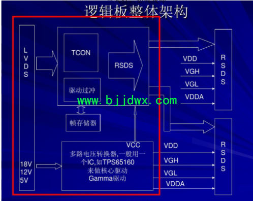

液晶电视逻辑板的常见故障和维修实例【附图】
2019-1-27 12:21| 发布者: 家电维修网| 查看: 17866| 评论: 0
摘要: 液 晶电视和CRT电视在各部分电路上基本原理是一样的,只是有一部分维修人员对液晶电视的逻辑板不了解,维修理论与思路还没有更新。遇到故障的液晶电视不敢维修,束手无策,有好赚的钱赚不了。其实液晶电视逻辑板,除 ...
花屏(具有普遍意义
一般来说,用户菜单正常,只是图像出现花屏现象。问题一般是在电脑板及scaler处理芯片电路上。这种情况可以进行补焊判断,通过按压芯片,观察屏幕花屏现象是否有明显变化,假如有明显变化,则是为此芯片虚焊所致,用特殊工具,如热风枪给IC加热,将接触不良脚重新补焊即可。
假如屏幕出现花屏和不定时花屏的故障,常见为LVDS插线接触不良。这时清理连接线即可。
假如电视机花屏反复上电后,花的条纹、色彩有变化,那么一般是驱动板故障,更换驱动板即可。
假如花屏反复上电后,花的条纹、色彩无变化,那么就是屏本身坏掉了,这时候也得换驱动板试屏。
花屏的一个不容忽视的因素:屏参错误
屏参就是主板信号送入屏逻辑板去的数据信号,具体地说就是厂家出的主板可以配多种型号的液晶屏,但需要在总线里做相应的调整,就像crt彩电换显像管一样换后要调整暗平衡枕校幅等。屏不一样它们的信号数据也不一样。
屏幕上出现图像与字符(这是与逻辑版故障的显著区别),有可能是屏参错误,这时可以进入总线调屏参。
以长虹液晶电视为例,一般来说进入总线方式:在TV模式下,将音量减到0,按住遥控器上的静音键3S后再按住本机菜单键,即可进入工厂模式菜单。调节方法及数据:Index后面的数字代表当前调节的索引号,在该页下可通过按“P+/P-”键切换到不同的索引号中。操作时,直接按数字键或按“P+/P-”键可以选择调节的项目,按“V+/V-”键调节项目的参数。
液晶电视软件版本假如太低,屏参数据就容易发生变化,还以长虹为例,也可以采用USB对机器进行升级,先把软件解压后放到U盘的根目录下,把U盘插在本机的USB1,整机开机后,在TV状态下,按遥控器的“菜单”键后连续按6—1—6—9后,机器自动检测U盘,提示是否需要升级。
假如大家无法判断电视机花屏的原因,建议还是请专业的修屏师傅来维修,因为不同品牌,型号的液晶电视机可能存在差异,而有些液晶电视机可能屏幕本身就存在缺陷。就本人修屏水平来说,因为没有专门的压屏机等专业设备,再加上自身的技术所限,跟修屏高手没法比,结果把原本能修复的屏硬是修报废的不计其数,所以对待这种情况还是小心谨慎为好。
