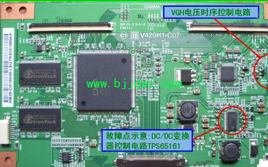

下面是快速判断液晶电视逻辑板电路有故障的方法
下面是快速判断液晶电视逻辑板电路有故障的方法:
(1)检测逻辑板上,由数字图像处理电路送来的输入视频信号波型是否正常,若有正常的波型输入,说明前面的数字图像处理电路工作正常。
(2)检测逻辑板上由电源输入的电压是否正常,若输入电压正常,说明电源供电电路工作正常。
(3)检测逻辑板上屏线接口输出的液晶屏驱动信号波型是否正常,若无正常的液晶屏驱动信号波型输出,则有可能是逻辑板电路有故障。
下面是常见故障现象和检修思路:
故障现象1:无图像。
分析检修:此类故障多为逻辑板无供电电压所致。由于屏制造过程不同,一般26英寸及其以上的屏在逻辑板没有供电电压时会黑屏,由于此时背光灯亮,有时会表现为灰屏;26英寸以下的屏通常表现为白屏。
实修时应首先检查逻辑板的供电电压是否正常。若电压正常,说明信号板的供电电路工作正常,这时检查逻辑板上的保险是否熔断。若保险熔断,在确认后级无短路的情况下,可更换保险电阻一试。若无电压或电压偏低,这时可拔下逻辑板的上屏线插头,再测信号板送出的上屏电压是否正常,若正常,则表明逻辑板上有短路故障,否则问题在信号板上。
故障现象2:有图像,但图像彩色或对比度异常。
分析检修:测量逻辑板处的数据信号是否正常,如有条件可用示波器进行测量。由于实际所测波形不很清楚,为了判断,可拔下闭路线,即在无信号输入时,再次测量其波形,这样通过对比来判断有无数据信号。若没有示波器,可采用测量直流电压的方法来粗略判断。
开机几分钟后用手摸逻辑板上集成块的表面温度,正常时应是微热,若温升太快,一般表明该电路有故障。
通常情况下,逻辑板损坏后导致的故障现象如下:图像无层次、缺乏细节或呈负像;或活动图像拖尾、清晰度差;或图像呈浮雕装,线条生硬;或图像上局部区域出现色斑、色块。
