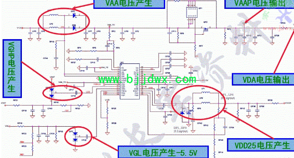

1:机型:TLM4236P
机芯:液晶-MST6
故障现象:有声无图,黑屏
分析检修:开机检查背光灯亮,检测屏供电12V正常.遥控开关机正常,这说明主板控制部分工作正常.因此把重点放在对逻辑板的检查上。
逻辑板主要是由格式变换器电路和DC/DC变换器电路组成.因为是屏不能点亮,所以把DC/DC变换器电路做为重点检查,为检修方便,先简要分析一下该电路的控制过程.
VCC-PANEL进入UP1第20、21、22脚,经过芯片内部转换从第18脚(SWB)输出2.5V电压通过UP5稳压得到1.8V给格式变换芯片提供供电.UP1的第11脚(DRN)通过DP7、C227、UP1第11脚内部组成的升压电路输出约-5.6V左右的VGL电压为行列驱动提供负压供电。
UP1芯片内部检测到2.5V正常工作后,由LP7、LP2、DP2、DP6、UP1第4脚(SW)5脚(SW)内部电路组成的升压电路开始工作,输出约16V的电压,UP1第27脚(GD)为QP1、QP2提供一个开启信号,16V电压经过QP1,QP2得到VDA电压为行列驱动电路提供供电。
当以上电路都正常工作后,VAAP经过由DP5、CP18、UP1第10脚(DRP)内部组成的升压电路开始正常工作,通过RP21限流得到VGHP电压,VGHP通过QP8输出22V左右的VGH电压为行列驱动提供供电。
从以上分析可以看出,该电路正常启动工作时存在严格的时序关系.因此依此时序关系分别检查各路电压,发现VGHP电压仅为10.5V,而正常时为19.5V.VGH电压为0V,正常时应为18V.显然问题是因VGHP电压不能正常升压引起的。
经检测UP1的第10脚电压为0V,而正常时10脚应能检测到2.25V的直流电压,交流检测时有5V左右的交流电压,但实测交直流电压均检测不到.测量该脚对地电阻无异常,怀疑UP1第10脚内部损坏,更换后故障排除。
