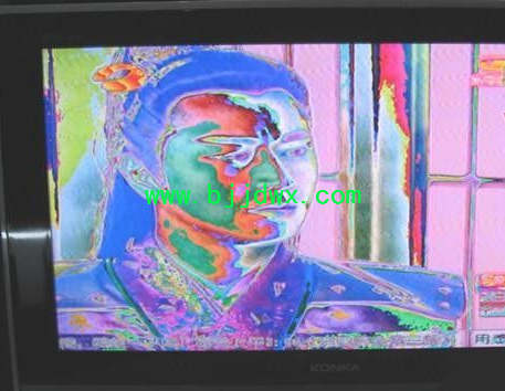

逻辑板的损坏会造成屏不能正常显示图像,当然也没有菜单显示,但按键和遥控是起作用的(记住这一点),屏幕垂直方向有断续的彩色线条,也无字符(这一点也很重要)。
逻辑板与屏连接线接触不良的花屏中间图像夹杂很多细小的彩点,可以插拔线来确认;
逻辑板与屏都可引起图像花屏,但是逻辑板的花屏与屏产生的花屏是有区别的,逻辑板的花屏表现为上下有规则的花屏,我们可以改变信号源或改变4:3模式来确认。
