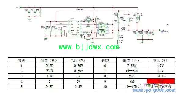

TCL王牌MS828机芯液晶彩电24V转3V3SB电路(AN_SY8291)参数及测量
 AN_SY8291允许输入电压5---40V,固定开关频率800kHz,最大输出电流1.2A,是一款高效率、低纹波的非同步电压转换器。MS828将其应用在24V转3V3SB电路中,对于后续主板搭建平台要注意,由于主板采用自身供电3V3SB,所以开机流程需要改变。
  原来是:电源板输出3V3SB到主板---主板响应后输出P_ON信号给电源板----电源板输出24V给主板。
  现在是:电源板直接输出24V给主板----主板自身转为3V3SB---主板输出P_ON信号---开启各DCDC。
  所以直接给MS828加一个普通电源板是无法点亮的,需要把电源板P_ON信号拉高。
