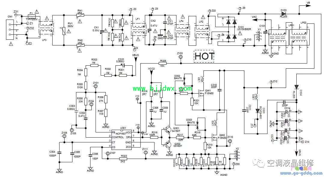

TCL王牌液晶彩电PE301C0电源板之抗干扰和整流滤波电路
  ①抗干扰电路市电输入和抗干扰电路、整流滤波电路如下图上部所示。AC 220V市电输入首先经F1,F1为保险管,F1在输入电流过大时熔断,以保护电路。RV1为压敏电阻,其阻值在端电压达到一额定值时急剧下降并迅速导通,其工作电流增加了几个数量级,可吸收在输入端由于雷电等因素而产生的电压尖峰,从而有效地保护了其他元器件不致因过压而损坏。RN1为热敏电阻,限制开机电流。
  CX1、CX2为X电容,用来抑制差模干扰(来自电源相线而经由零线返回的杂信号称为差模干扰)。LF1、LF2为共模电感,CY1、CY2用来抑制共模干扰(来自电源相线或零线而经由地线返回的杂信号称为共模干扰)。CX1、CX2、CY1、CY2、LF1、LF2的主要作用是减少开关电源对电网的传导干扰,以满足EMC标准的要求。RD2、RD3、RD4、RD5为泄放电阻,在交流输入关断时,对x电容放电,以满足安全电压要求。
  ②市电整流滤波电路滤除干扰脉冲的AC 220V交流电压,通过桥堆D101和C101整流滤波,产生约100Hz的脉动直流VAC电压,由于滤波电路电容C101容量较小,该电压负载较轻时为300V左右;在负载较重时为230V左右。VAC电压分为两路,一路通过D103输出VB电压,送到副电源电路,并经D104向PFC滤波电容充电;另一路经储能电感LP01、LP02送到PFC开关管QW1、QW2的D极。
TCL王牌液晶彩电PE301C0电源板之PFC功率因数校正电路

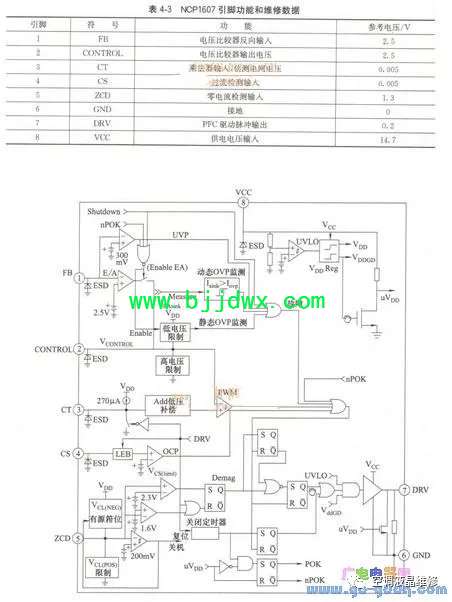

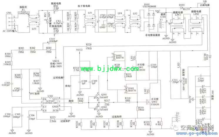

 TCL LED液晶彩电用PE301CO电源板中PFC功率因数校正电路如图4-9所示,由驱动控制电路U301(NCP1607),大功率MOSFET开关管QW1、QW2,储能电感LP1、LP2 、充电续流管D103、D104、D301,PFC滤波电容CE2~CE5组成有源功率因数校正电路。通过电感来校正电流的相位,使电流与电压相位一致从而提高功率因数,并防止电路产生的多次谐波对电网的干扰,提高电源的有效利用率。
  ①NCP1607简介
   NCP1607是新型功率因数校正控制器,内部电路参见下图。内部集成有基准电压源、启动定时器、误差放大器、模拟乘法器、电流检测放大器、MOSFET驱动级以及保护电路等。NCP1607引脚功能和维修数据见下表。
  ②启动工作过程 遥控开机后,开关机控制电路输出的VCC2电压经R314进入U301的8脚后,U301开始工作,从7脚输出脉冲信号,控制QW1、QW2的截止和导通。当PFC电路的驱动信号是高电平时,QW1、QW2的G极为高电平,此时QW1、QW2导通,整流后的市电对LP1、LP2进行充电,电能转化成磁能储存在LP1、LP2;当PFC电路的驱动信号是低电平时,QW1、QW2的G极为低电平,此时QW1、QW2截止,存储在LP1、LP2上的磁能释放,经D301整流后输出VBUS电压,经电容CE2-CE5滤波,提升到380V左右,输出到PWM主电源电路。
  ③稳压控制电路 PFC功率因数校正电路启动工作后,U301通过1脚对PFC电路输出的VBUS电压进行检测,假如VBUS电压低于额定值,U301的7脚输出激励脉冲宽度增宽,使MOSFET场效应开关管QW1、QW2的导通时间愈长,流过LP1、LP2的电流峰值愈大,当QW1、QW2突然截止时,LP1、LP2感应的右正左负的电压愈高,此时D301导通,VBUS端电压提升愈高,直到额定值为止。
  ④过流保护电路 过流保护电路由U301的4脚内外电路组成,通过R323对末级大功率MOSFET开关管QW1、QW2的S极电阻7个R322两端的电压降进行检测。R322两端的电压降反映了PFC电路电流的大小,当R322两端的电压降增大,使U301的4脚电压大于保护设置值时,U301都会立即关闭PFC脉冲输出,达到保护的目的。

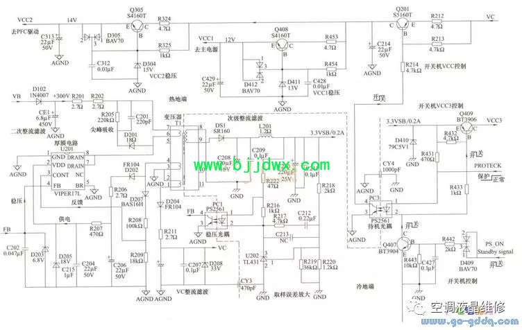

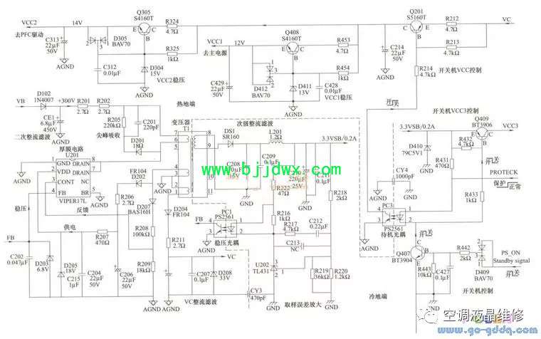

 TCL液晶彩电用PE301CO电源板中副开关电源电路如下图所示,由厚膜电路U201(VIPER17L)、开关变压器T1、取样误差放大电路U202、光电耦合器PC1等元件组成。副开关电源变压器T1在冷端和热端有两组电压输出,一是在冷接地端输出+3. 3VSB/0. 2A电压,为主板上的微处理器控制系统供电;二是在热接地端有两组电压输出,一组为电源板的PFC振荡电路和PWM振荡电路提供20V的VC工作电压,另一组为副电源U201的2脚提供VDD工作电压。
  ①VIPER17L简介
    VIPER17L是一款专用的小型开关电源厚膜电路。
  ②启动工作过程
    AC220V时整流滤波后经D103输出的VB脉动直流电压,再经二次整流滤波电路的D102整流、CE1滤波后产生的300V左右的直流电压,经过R201、R202后通过变压器T1初级7-6绕组送到U201的7、8脚内部开关管D极,同时经U201内部电路向2脚外部C204充电,提供启动电流,当C204两端电压达到9V以上时,U201的启动工作,驱动内部MOSFET开关管工作于开关状态,在开关变压器T1的各个绕组产生感应电压。
  T1的热接地端3-4反馈绕组上感应电压经D202、R206、C204整流滤波后,产生的电压经R207为U201的2脚提供启动后的工作电压;T1的1-2绕组上感应电压经D204、C206整流滤波,由D208稳压产生约20V左右的VC电压,经开关机电路控制后,为电源板的PFC振荡电路和PWM振荡电路提供VCC1和VCC2工作电压;T1的冷接地端8-9绕组感应电压经DS1整流,C208、L201、C210滤波后产生+3. 3VSB/0. 2A电压,为主板微处理器控制系统供电。
  ③稳压控制电路
  通过取样电阻R218、R219、R220分压取样,对待机的+3. 3VSB/0. 2A电压取样,将这个取样检测信号送到误差放大电路U202(TL431)的1脚,控制流过光耦PC1初级的1、2脚的电流,光耦PC1的次级4、3脚导通,从而控制U201的4脚(反馈脚),形成对U201的输出控制,输出稳定的3. 3V电压。
  ④开关机控制电路 开关机控制电路如下图所示,由三极管Q407、光电耦合器PC3、VC电压控制电路Q201和VCC1电压稳压电路Q408、D411,VCC2电压稳压电路Q305、D304,VCC3控制电路Q409等元件组成,对PFC振荡电路的VCC2和PWM振荡电路的VCC1、保护电路VCC3工作电压进行控制。
  开机控制流程:当电源板收到的PS-ON信号为高电平的时候,该电平通过D409、R422后加到Q407的b极,Q407导通,Q407的。极输出低电平。一是使待机光耦PO导通,迫使PNP三极管Q201导通,将副电源产生的VC电压输出,送到Q408、Q305稳压电路供电,稳压后为PFC校正电路提供14V的VCC2工作电压,为PWM主电源电路提供12V的VCC1工作电压,PFC校正电路和主电源启动工作,为主板和背光灯板负载电路供电;Q407的。极输出低电平;二是使PNP三极管Q409导通,输出VCC3电压,为保护电路运算放大器U404供电。
  待机控制流程:当电源板收到的PS-ON信号是低电平的时候,Q407的基射极因没有足够电压而处于截止状态,Q407的c极输出高电平。一是使光耦PO截止,Q201截止,无法提供VCC2和VCC1的电压,PFC校正电路和PWM主电源停止工作;二是使Q409截止,切断保护电路的VCC3供电。

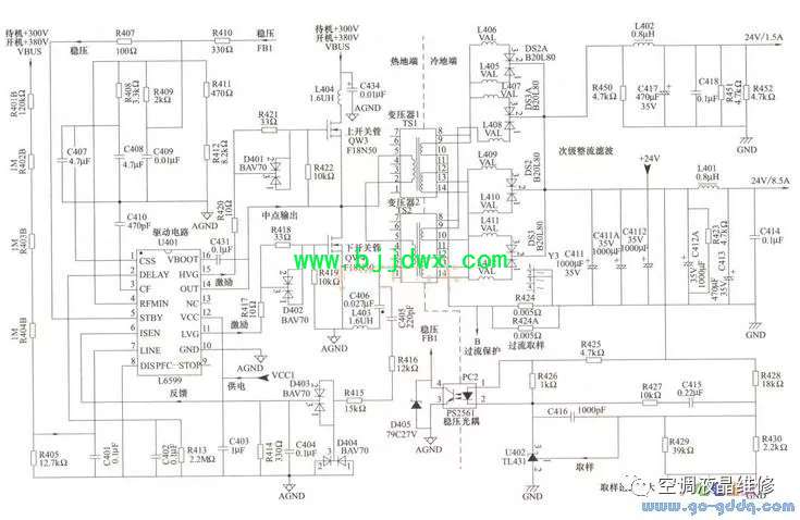

 TCLLED液晶彩电用PE301CO电源板中主开关电源电路如下图所示,由驱动控制电路U401(L6599),大功率MOSFET开关管QW3、QW4,开关变压器TS1、TS2,取样误差放大电路U402,光电耦合器PC2等元件组成。将380V供电转换为24V/1.5A和24V/8.5A电压,为主板、背光灯板等负载电路供电。
  ①L6599简介

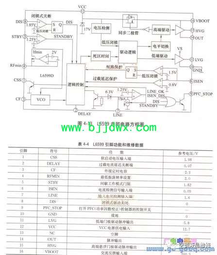

    L6599是ST公司开发制造的开关电源驱动控制电路,其内部电路方框图如下图所示,内含VCO振荡器、逻辑控制电路、误差放大电路、驱动逻辑电路、高端驱动和低端驱动电路等,具有过流保护、过压保护功能。采用SO-16N贴片封装,部分采用双排直插的DIP16封装。L6599具有为两个栅驱动器提供一个输出电流0.6A和输入电流1. 2A的典型峰值电流处理能力,支持最高500kHz高频开关电源设计。L6599引脚功能和维修参考数据见下表。
