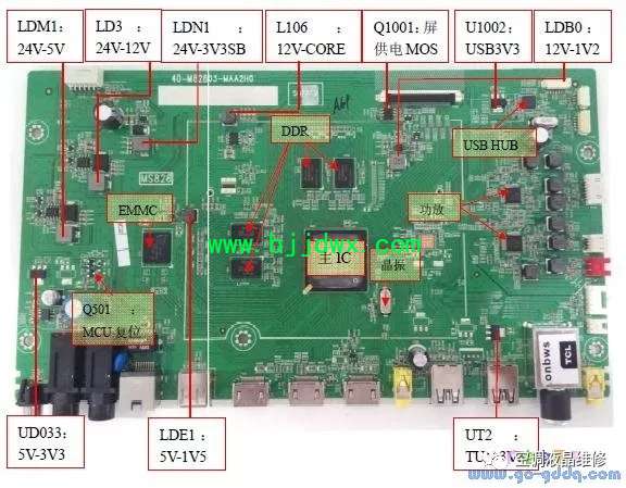

TCL王牌MS828机芯液晶彩电关键测试点

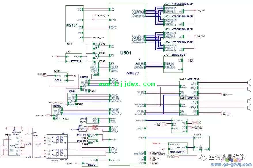

TCL王牌MS828机芯液晶彩电系统信号方框图

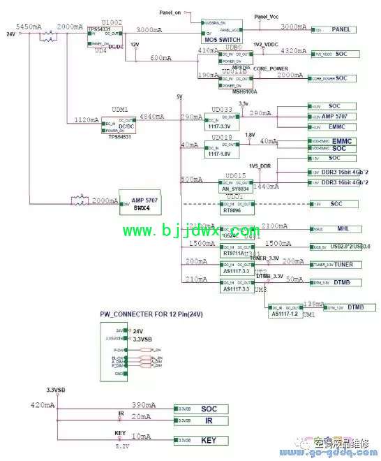

TCL王牌MS828机芯液晶彩电系统供电方框图

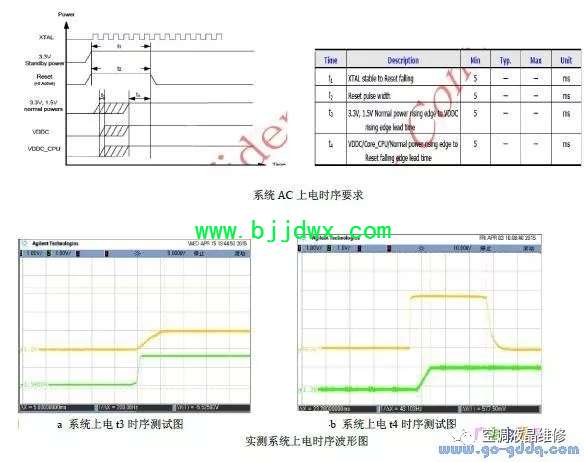

TCL王牌MS828机芯液晶彩电系统上电时序
 TCL王牌MS828机芯系统上电时序要求如下图所示:此IC不要求掉电复位,只检查上电复位即可。

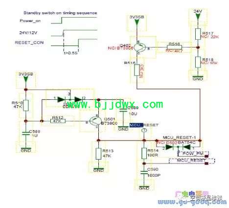

TCL王牌MS828机芯液晶彩电复位电路原理分析
 电路如下图所示,高电平复位符合标准化电路,3V3SB上电后C589线路上没有电阻会很快充满,C588由于线路上有R510会缓慢充电,从而使得Q501eb极之间有压差,大于0.7V时三级管导通,输出高电平复位信号,当C588快充满电时,三极管eb之间的压差小于0.7V时,三级管关闭,复位完成。由于此MS828机芯不要求掉电复位,所以掉电复位电路是NC掉的,但PCB板上预留了此部分电路。

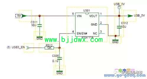

TCL王牌MS828机芯液晶彩电USB供电电路工作原理
 电路如下图所示,使用的电流保护ICRT9711A为成熟IC,有一点不同是EN脚加入了USB3_ENGPIO口控制,原因为主IC处理USB3.0高速信号时有低概率处理异常,此时可通过控制供电的开关,实现对外部存储设备的初始化,避免卡死现象。

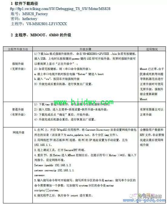

TCL王牌MS828机芯液晶彩电软件升级方法
