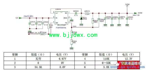

TCL王牌MS828机芯液晶彩电12V转3V3电路(AN_SY8291)参数及测量
 AN_SY8291是今年新使用的IC,使用的开关频率800KHz,高转换效率的异步开关降压变压器,有较宽输入电压5—40V,输出电流1.2A,输出阻抗低,有较好的抗纹波能力。

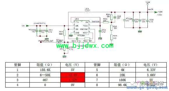

TCL王牌MS828机芯液晶彩电12V 转1V5电路(RT7296A)参数及测量
 RT7296A使用的频率500KHz,支持频率200K—2M,输出电流MAX3A,输入电压4.5V—17V,N-MOS降压变压器,去年开始投入量产。

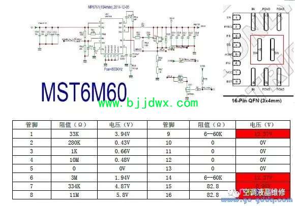

TCL王牌MS828机芯液晶彩电12V转0.95V电路(MP8761)参数及测量
 MP8761是Mstar专门指定的IC,具有高开关频率和超大的电流负载能力,支持200K—1M的开关频率和8A的电流输出,输入电压4.5V—12V,需要注意的是IC的封装,15PIN和16pin在IC底部。

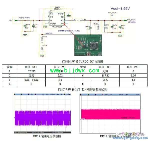

TCL王牌MS828机芯液晶彩电5V转1V5电路(SY8034)参数及测量
 SY8034是一款具有高效率、能够提供3A输出电流的1MHz同步整流降压直流转直流模式调节器。
  它可以运行在从2.7V至6V宽输入电压范围,集成主要开关和拥有非常低的RDS传导电阻同步开关,以使损失减小到最低限度。

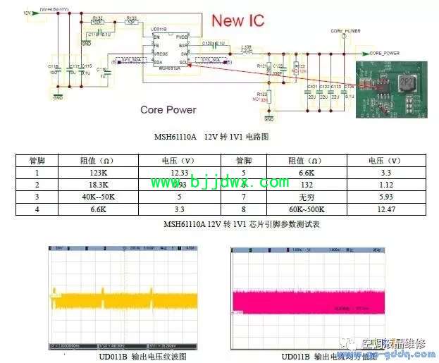

TCL王牌MS828机芯液晶彩电12V转1V1电路(MSH61110A)参数及测量
 MSH61110A是MSTAR要求必须使用的核供电IC,输入范围4.5V—16V,最大输出电流5A,采用I2C只能调节输出电压,同时具有快速调节、输出纹波低的特点。

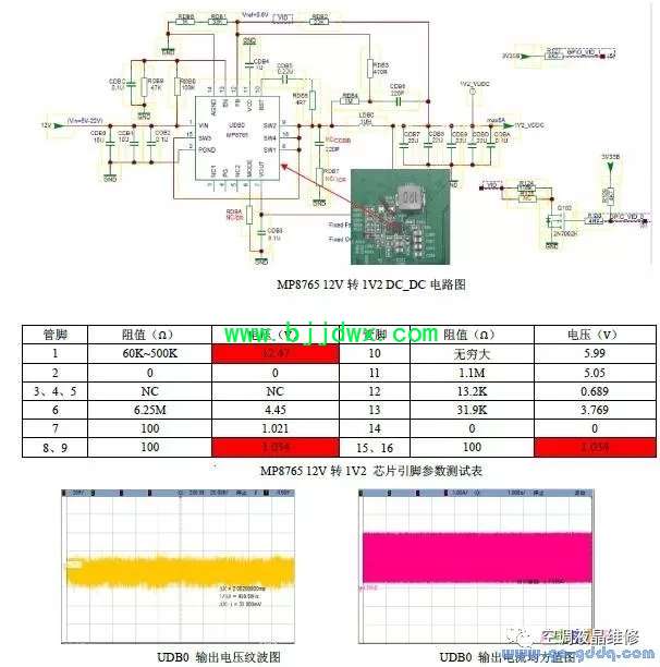

TCL王牌MS828机芯液晶彩电12V转1V2电路(MP8765)参数及测量
 MP8765是一个完全集成的高频率同步整流降压开关模式转换器。它提供了非常紧凑的解决方案以实现6A连续输出电流在宽输入范围下有优秀的带负载能力和线性调整能力。MP8765能在电流负载范围宽时仍保持高效率输出。COT的控制方式为芯片提供了快速瞬态响应和减轻循环稳定的特性,使芯片保证最佳状态。在电路设计上FB脚增加了VID控制,通过GPIO口控制Q102的导通和关闭实现不同的FB分压配置,从而达到动态调节电压,节能的功能。

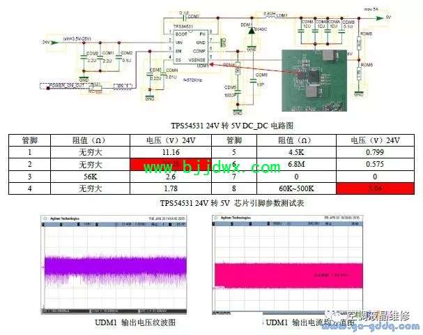

TCL王牌MS828机芯液晶彩电24V转5V电路(TPS54531)参数及测量
 TPS54531是54331的升级版,是一款拥有超低导通电阻,固定570KHz开关频率,3.5V--28V输入,5A(原来54331是3A)输出的N沟道高压侧MOSFET非同步降压转换器。为了提高芯片在轻载时的效率,芯片内部的脉冲电平Eco-mode模式会自动激活。电流模式控制由内部斜波控制电路,简化了外部补偿计算和减少组件数量,同时允许使用陶瓷电容输出。值得注意的是EN脚采用的POWER_ON_OUTGPIO口控制,同时预留了分压电阻式的EN控制电路
