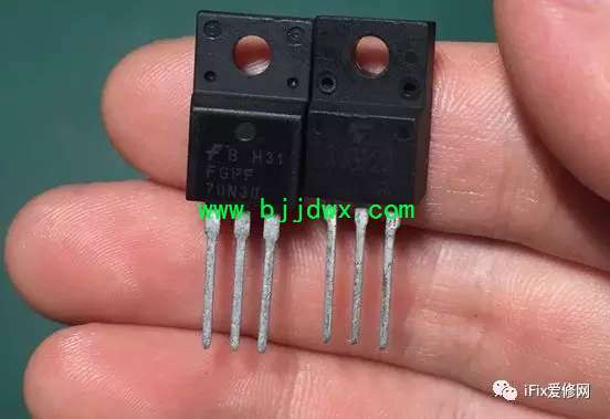

问了下老师,说买拆机件的要好些,那就听老师的,买拆机的。大管子有型号,可烧的那个小管子啥都看不清,咋买呢。问老师,Q201买个耐压30以上的就行。搜搜搜,买了2种型号,淘宝都标着2A60V。
也不知道这2种管子是不是场效应管,问卖家说不知道。
3天后配件回来了,把那2种小管子一测,三极管!还一个npn和pnp型的!不知道能不能用,不放心又请教老师,说不能!郁闷了,等了3天买回来是这玩意,还不知道买的那几个大管子是不是正品呢,同行师傅又在电话里问机子什么情况了,心里那个烦啊,这不会这位师傅的“市场”打不开了吧。
不能啊,就算贴本也得修好它!
再次请教爱修老师,把情况跟他说明后,老师让我把那管子先装上去再说,看能升压不,大不了烧个管子,其他大管子先不装,让我先把5伏升15伏的修好再说。

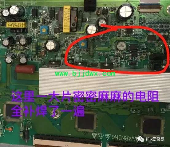

这期间老师还特别跟我说,要注意驱动部分的电阻和缓冲芯片,假如缓冲芯片坏了,最好其它4个全部换掉,还让我仔细测量驱动部分的电阻是否有变质和虚焊的,这个是会引起烧管子的。
这两个管子是淘宝买回来的,原机是70N30T,买来却不带T,另一个跟原机一样,这两种管子分别是Y板X板上。

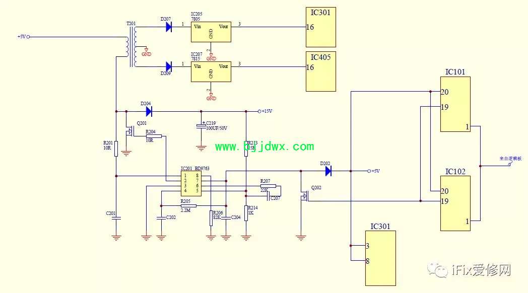

按老师说的做,管子装上,Y板上有几组电压接口,老师说这部分电路只接5伏,需把Q202断开,假如IC201正常是会升压的。看图:
很幸运IC201是好的,能升到15伏!

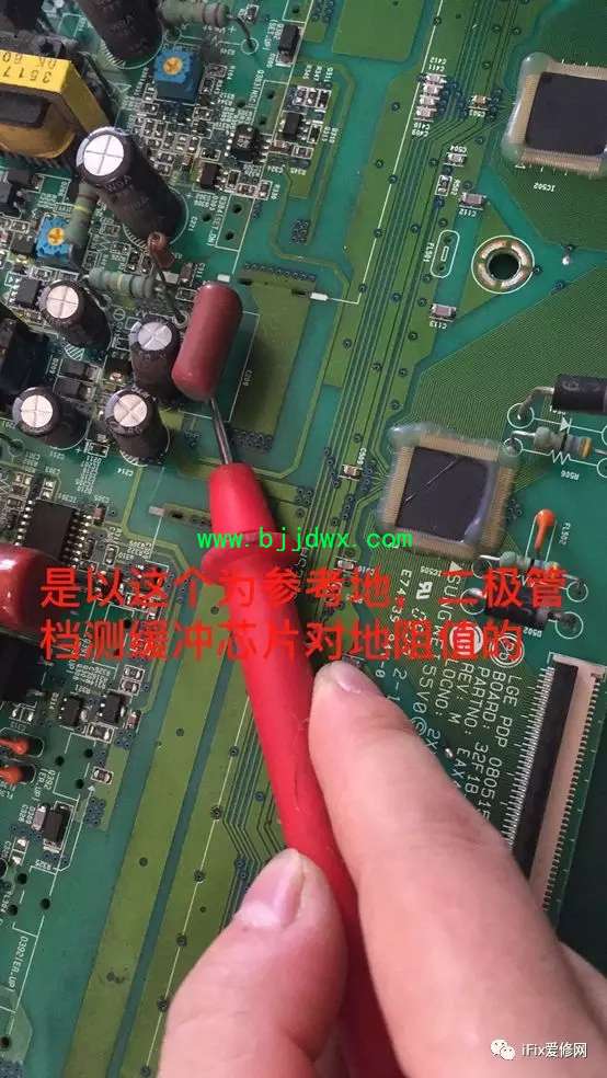

那么这时候能否上大管子?再次麻烦老师,说缓冲芯片有没问题?这个要怎么测?
一个表笔搭浮地,另一个表笔测屏的侧边排线接口,有4个,每一个接口脚位都测下,有短路的就不行。
测完没发现问题,老师说可以上大管子,让我注意板子装上机时,得把螺丝上好,不能不上螺丝!!

现在回想一开始的检修思路,实际上是Y X板短路引起电源保护。
也就是图上Q852导通了,把VS电压直接拉低了,而Q852受控Q851,Q851又受控于电源管理芯片,这就是为什么刚开始时拔掉后级测量电源板VS端还短路的原因!
