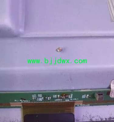

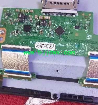

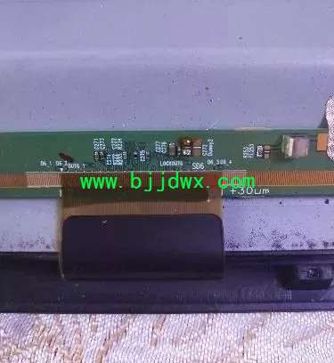

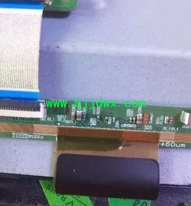

一台创维55寸液晶电视开机黑屏
故障维修开盖直奔逻辑板,手摸芯片特别烫,断开右边屏排线,芯片温度正常了,万用表测屏屏边板电容,全部都直通,为了找见“凶手”恢复右边排线,开机用手感觉电容温度,发现第二个TAB的电容有热量,果断拆下来,结果就是这个电容短路。
