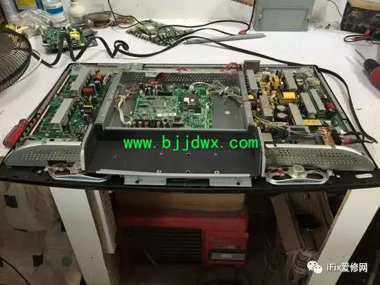

  同行送来机子后,通电,有蓝色指示灯,按按键不能开机,拆机一看,蒙圈了,好复杂,从哪开始下手啊?
看机子整体结构,想着老师在公众号里发过有关等离子工作原理图,知道左边是Y板,右边是Z板,主板和电源板最好分了。

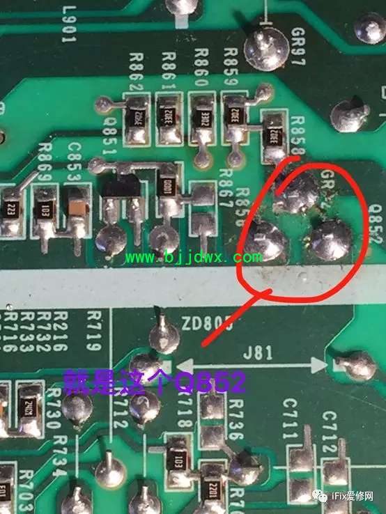

再测VS对地阻值……怎么不短路了刚明明测得短路的,咋回事,又把电源板装回去,把线插好,通电二次开机,VS电压还是没有,测阻值又是短路的,再拔去X板线,VS仍然短路,又拆下来,哎呀,我去,这会表是叫的,看来真是电源板无疑了,就反向修,测得VS二极管短路,拆下来一量,没短路,好好的,再找,顺着VS电容正极跑线路,找到一个场效应管
测得DS极短路,不确定它是不是真的坏了,拆下来量,没短路,也是好好的,再找,我去,这会测VS没短路了,咋又绕回去了,一会短路一会好,啥情况?
   把Q852装回去,VS也不在短路了,现在有点晕了,不管了,还是单独通电,看板子上电压到底有没有。

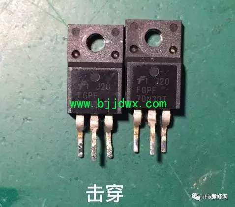

搞到这里再明显不过了,误判了,电源板没坏!看来是其他板问题了,没上电源板,测X板VS对地阻值,表叫了,反复测几次,表叫。把X板拆下来,散热片上有5个管子,坏了!

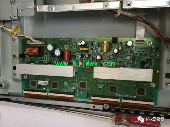

仔细测了其他3个没问题。以前听别的师傅说过,等离子不管烧Y板还是X板,只要烧其中一块,另一块估计也有可能问题。把Y板也拆下来,还真有问题,有两个管短路!再测其他管子没问题。
仔细观察,此Y板跟缓冲板做到一起了。

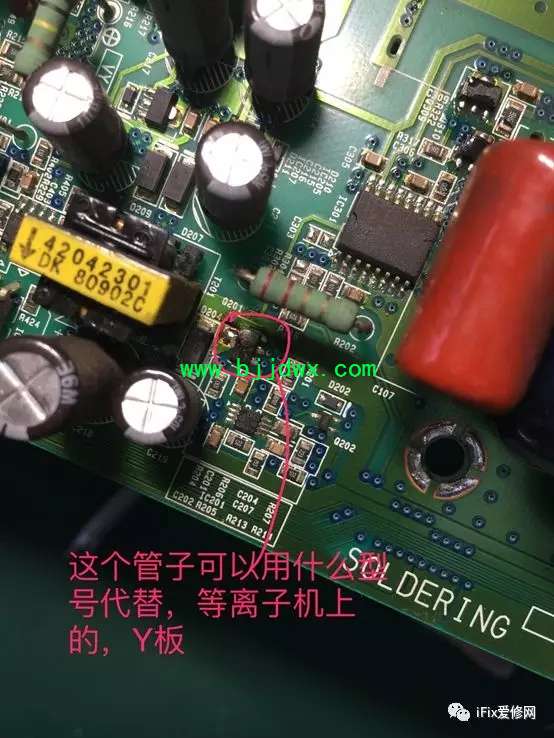

仔细看了几遍Y板子其他部位,发现Q201也短路了。

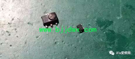

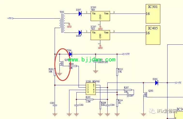

拆下来,可是已经看不清型号了,就问了爱修团队的罗老师,他说是个MOS管,并且还发了一份此部分电路的电路图纸。
就是图上的Q201。
把图一看,是个5伏升15伏的升压电路,烧Q204应该有原因吧,接着找,查到Q202也有问题。
这管子小得可怜:
看图也知道是场效应管,还是个N沟道P型的,就在其他板子上找了个跟它体积一样的P型场效应管,先把它装上去。由于手头没有现成烧掉的那几个管子,听说等离子的管子比较特殊,不能用一般管子替代,最好买原字样的。
只好在马云家搜,找了好几家,要不就是深圳货,要不就是汕头货,经常在群里听师傅说,汕头货好多坑货,深圳也是从汕头那边搞过来的这可咋办,万一买到假货,上机,炸管子了,故障会不会扩大,那可麻烦了。
