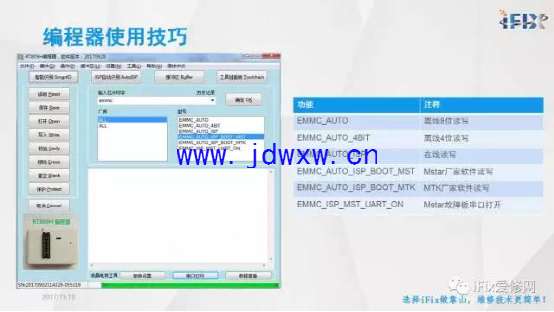

4、在RT809H操作界面下面可以看到有一个打印框,点“参数设置”就可以设置以上的线序和速率,设置完成后点一下“串口打印”,主板上电就可以查看到打印信息。
查看打印信息的同时,会在桌面上生成一个记录文本“Print.log”,这个记录文本记录了当前完整的打印信息,在操作界面点“关闭”即可打开这个记录文本,有助于打印分析。
二、EMMC类基本功能介绍
功能
注释
EMMC_AUTO
离线8位读写
EMMC_AUTO_4BIT
离线4位读写
EMMC_AUTO_ISP
在线读写
EMMC_AUTO_ISP_BOOT_MST
Mstar厂家软件读写
EMMC_AUTO_ISP_BOOT_MTK
MTK厂家软件读写
EMMC_ISP_MST_UART_ON
Mstar故障板串口打开
选择EMMC上面小类任意功能,点击左侧设置,会弹出设置框,设置自己需要的选项。
