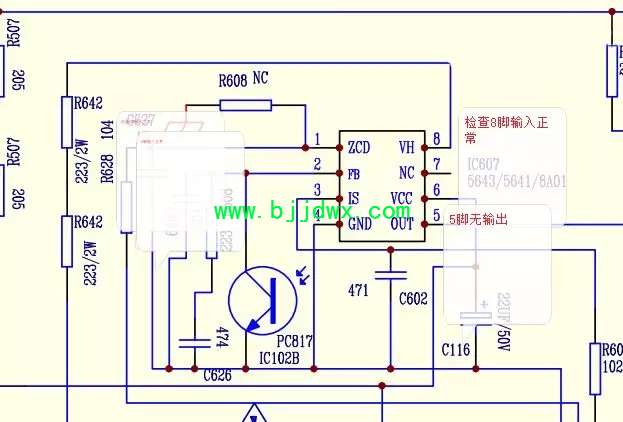

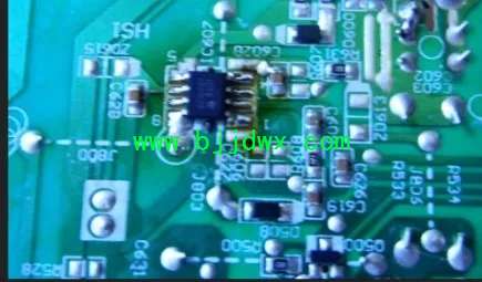

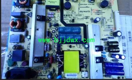

故障机型创维50E390
故障表现:三无
故障维修询问,头一天看到好好的,第二天就打不开!检查,目测没有烧,爆的痕迹。首先测量电源次级无输出,电源主滤波电容电压(电压,不要一开始就用电阻档测量,数字表还问题不大,机机戒表可能要遭殃),电容在断电的情况下,还有很高的电压,说明电路没有工作,放电,测量启动电阻没有问题,负载无短路,电源IC外围无异常,开关管正常,加电测量,电源IC启动端8脚电压正常,输出5脚无输出。分析电源IC8A01坏。更换IC,加电电源输出正常,试机正常,修复成功。
