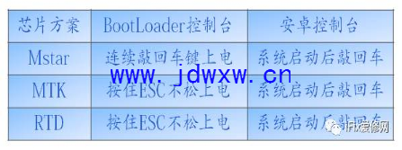

我们先来看看几大芯片厂家控制台进入方法:
下面我们先聊聊BootLoader控制台下的几个方案常用命令。

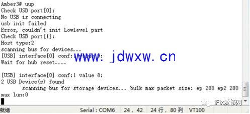

2、升级,升级是我们比较常用的一个命令,在Mstar方案中,不同的组合结构,不同的升级文件名,升级命令都不一样,例如6i48的命令有
usb reset
ustar
这个命令是针对U盘升级文件为nand、script两个文件夹的,并不是所有MSD6i48都一样,同时U盘升级文件要支持空片烧录,不然只有用网线升级。
控制台下显示命令行格式为下图。
上图就是输入usb reset后没识别到U盘的一段打印,不同的主板设计的U盘升级口不一样,这个要注意,这时候就要检查U盘是否插入升级口,U盘是否正常被识别。
上图为正常识别到U盘的打印信息,这时候才能继续输入升级命令。
输入升级命令ustar后回车,升级软件正常就会监控到升级打印进度。
