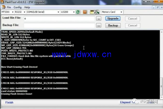

打开MTK flash tool工具,选择好对应的COM口,这个端口可以在电脑设备管理器里查看到,默认串口速率为115200,不需要变动,海信5583板的存储为EMMC,所以在Flash选择框内选Menory Card。
参数设置完成后,点击中间叹号图标,红色变为绿色,表示连接成功,然后点击扳手图标,会弹出扩展框,在Load Bin File框内输入“e”,然后点击Upgrade,开始擦除,擦空完成后,最下面提示Erasing Flash Device Done!如下图。

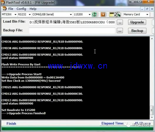

           写引导跟擦空流程差不多,设置好参数后,点Upgrade前面的...图标,选择对应的引导文件,然后点Upgrade图标,开始烧录引导,进度条跑完显示Finish完成。

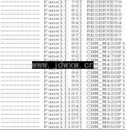

安卓控制台下的命令应用,从维修角度出发,一般在安卓控制台下基本都为了修改屏参数,在实战:巧用串口控制台命令修复灰屏故障一文里跟大家聊过长虹ZLS47机芯MSD6A818芯片方案的屏参修改方法,私下收到不少兄弟的共鸣,希望能多点这方面的知识点,今天就跟大家写MT5505方案,安卓控制台下屏参修改方法。
MT5505的安卓控制台下修改屏参,跟MT5326、MT5502等方法通用,也就是说掌握了MT5505的屏参修改方法,也就掌握了这几个芯片方案的屏参修改方法,下面先跟大家跑一遍步骤。
主板完全启动后,在SecureCRT窗口按回车,出现的命令行内输入“cli”后回车。
在新出现的命令行里输入“cd pmx”后回车
在新的命令行里输入“l”回车
会弹出此方案所有可以支持的屏参,如下图:
假如我们要选择序号108的屏参数,只需要输入“s.p 108”回车即可,如下图。
我们会看到对应屏参数已被选中。
