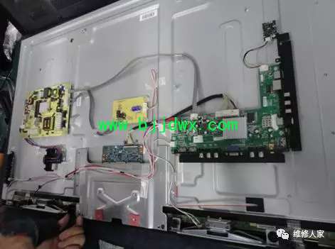

LED屏的拆解、更换灯条的方法。图文详解

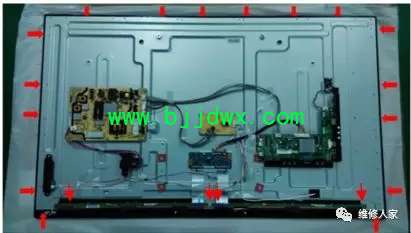

将模组反转,屏幕朝下。
锁上模组四边箭头位置的16颗螺丝,并锁上SOURCE4颗螺丝

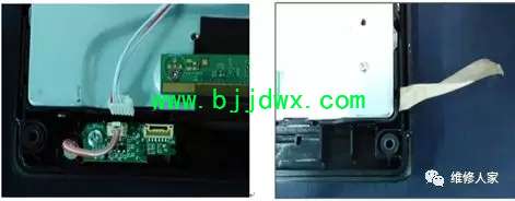

注意插回遥控板排线,贴回左下角导电布;
装回底座连接件,打上螺丝;并装上喇叭(注意按图示区分左右喇叭)
模组复原结束
