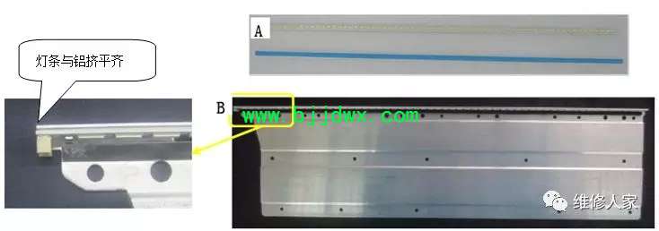

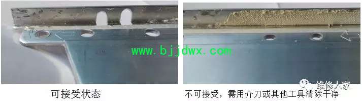

撕掉导热胶带上蓝色保护纸,粘到灯条背面,导热胶带不可超过灯条的高度和宽度如下图A
撕掉灯条上导热胶带另一面蓝色保护纸,将灯条对准铝挤灯条槽位进行粘贴,按压非灯珠位置,使其粘贴牢固。(不可用硬物挤压灯珠,否则损坏灯珠)
注意
  1.   灯条和导热胶带不能超出铝挤的高度,否则会造成漏光;
  2. 如图B所示,灯条插座端应与铝挤平齐,否则会造成插座被导光板顶掉;
  3.  粘贴要一次完成,不可撕下再重新粘贴,因为弯折灯条会损坏灯珠;
  4. 拿取灯条要戴防静电手套/手环,防止静电损坏灯珠

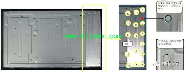

插上灯条排线后,将铝挤放在背板上,注间检查铝挤与定位柱要完全吻合,铝挤靠边,上下居中,然后锁上固定螺丝(箭头处上螺丝)。

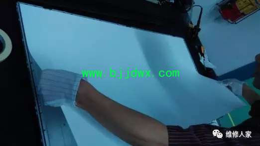

拿取导光板边缘并提起,使其完全离开反射片,取出反射片。(注意保护膜片不要划伤,不要用手直接接触膜片/导光板,否则有手印无法清除;导光板硬脆,不要过度弯折)
将反射片装进铁背板,上部先对齐容易装配
清除异物后,双手抓住导光板和光学膜片上下边中部边缘提起并放到背板内,注意先对齐灯条端装入。(光学膜片不要调错顺序)

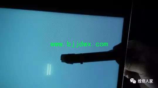

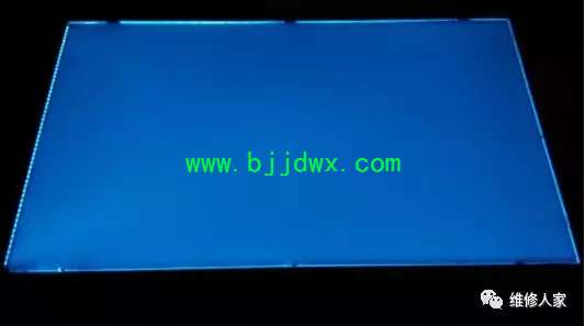

通电点亮背光,检查模组内是否有异物:(实物为白光,拍照效果影响为蓝色)

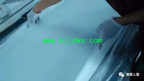

如有异物,可使用无尘布轻擦掉,也可以用圆珠笔缠上小皱纹胶纸(上面一圈胶面朝外)制作临时粘贴异物工具使用。如图示,将工具胶纸面对准异物,轻贴上去再轻拉下来即可。
注意:只可以使用小皱纹胶纸,粘异物力度要小,避免膜片有残胶影响收看。

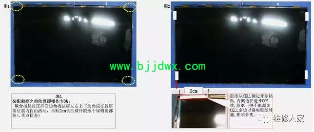

用吸屏器或前面介绍的方法取屏装入模组,注意检查玻璃上下左右边角应在胶框限位筋内自由活动。避免玻璃搭边造成屏裂。

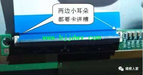

装上屏FFC线,(注意FFC线两边小耳朵都卡进了SOURCE板插座的槽位后才能压下插座钢琴盖,如图示)
通电,检查画面是否有异物?如有,可轻提玻璃上部(机器正上方的一边)边缘,用无尘布或粘异物工具清除大块异物。
检查玻璃上下左右边角应在胶框限位筋内自由活动。避免玻璃搭边造成屏裂。然后盖上面壳。扣紧扣位。
