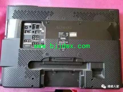

本站家电维修网https://www.bjjdwx.com/是以家电维修技术交流为中心的技术论坛:拆掉电视后壳的螺丝,由于这一步比较简单,只要将电视后面四周和对外接线位置的螺丝拆下来,后壳就可以拿下。

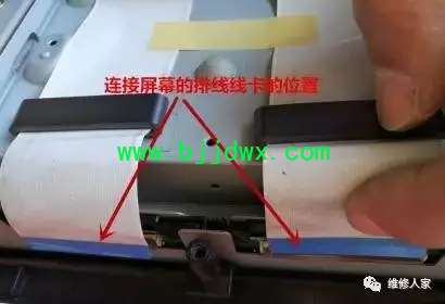

第二步:拆下后壳后可以清楚的看到主板和电源背光一体板。请注意主板和屏幕连接的两根白色排线,下一步就要拆下这两根排线。排线是线卡卡住的,小心拿下线卡。注意:只要拆下排线屏幕一侧就可以。

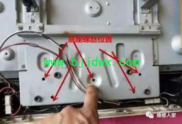

第三步:拆下固定底座螺丝,这样就可以拿下电视的边框,周围是没有螺丝固定,是塑料锁扣,可以轻易拿下。
拿下边框的电视是图四的样子,注意在周围有一些螺丝。

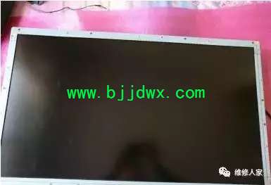

第四步:只拆卸有箭头指示的螺丝,拆完就可以拿下液晶屏幕,而且要带着金属边框一起拿下,这样要安全很多,要知道液晶屏幕非常的脆弱。拿掉液晶屏幕和屏幕下的滤光板就可以清楚地看到10根灯管组成的灯箱。
此时没有启动背光就可以看到有坏的灯管。
