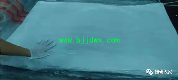

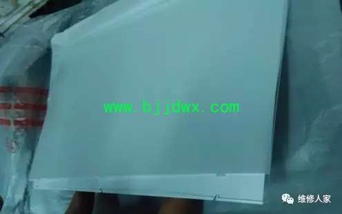

用小一字螺丝刀伸入反射片(最底层的一张),轻撬起反射片及其上面的导光板、膜片,
用手托在反射片下,逐渐托起反射片、导光板及光学膜片;
将手伸进反射片底部中间位置,完全托起反射片、导光板及光学膜片.
将它们平移后放在已准备好的胶袋面

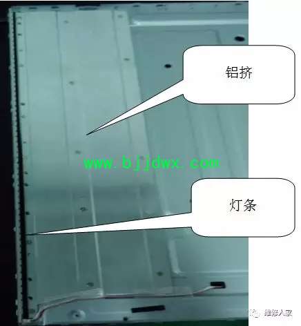

此时灯条及铝挤已展示在你面前
此时可以进行灯条插座引脚处点硅胶操作,也可以更换灯条操作,下面分别介绍。

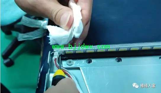

三、灯条插座引脚处点硅胶操作方法:

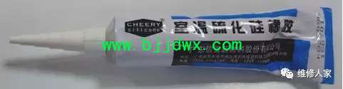

材料:CHEERY牌室温硫化硅橡胶
工艺要求:硅胶应完全覆盖插座引脚及焊点

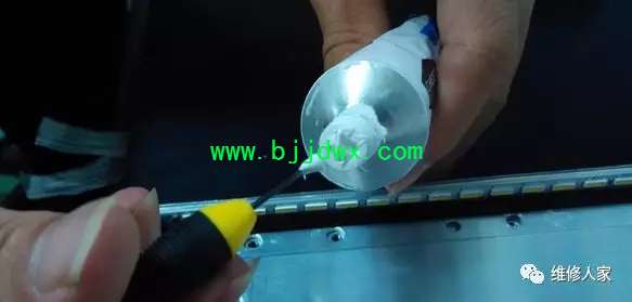

点硅胶方法:
清除铁背板内(灯边旁及周边)金属挡块;
用小螺丝刀取出少量硅胶;
将硅胶涂在灯条插座引脚及旁边测试点上面,并压紧。整形,使其厚度约1mm,并完全覆盖插座引脚及相关焊点。用螺丝刀清除多余的硅胶。(硅胶不能涂到LED灯珠上)。
放置10分钟,确保表面固化。
注意事项
  1. 硅胶应完全覆盖插座引脚及相关焊点;
  2. 硅胶不能点到LED上,以防影响光学性能
  3. 硅胶不能点到插座内部影响插座连接性能
  4. 硅胶高度应控制在LED面高度以下,以免结构干涉,如上图示
  5. 硅胶常温放置24小时才能完全固化。
  6. 使用硅胶时注意不要接触口、眼;
  7. 硅胶使用前要清除掉瓶嘴处已凝固的部分,避免影响粘贴效果
    四、更换灯条操作:

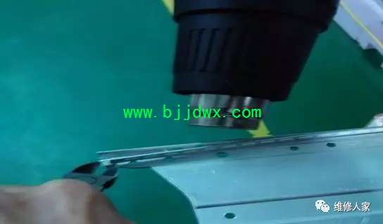

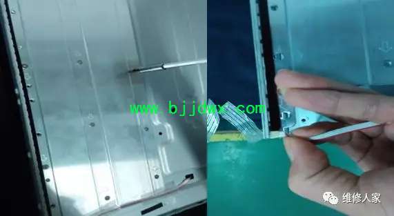

拆下铝挤螺丝,撕下灯条排线处玻纤胶带,拆下灯条排线
取下铝挤和灯条后,一边用热风筒加热铝挤和灯条结合处,待温度高到灯条背部导热胶条上的胶熔化时,用尖嘴钳轻拽灯条,使灯条带着背部胶一起脱离铝挤(注意:铝挤上的残胶要尽可能少),边吹边拽,直至整个灯条取下为止。
清理铝挤上的残胶,注意:残胶清除不干净,会造成灯条粘贴不牢,导热不好而引起灯坏
