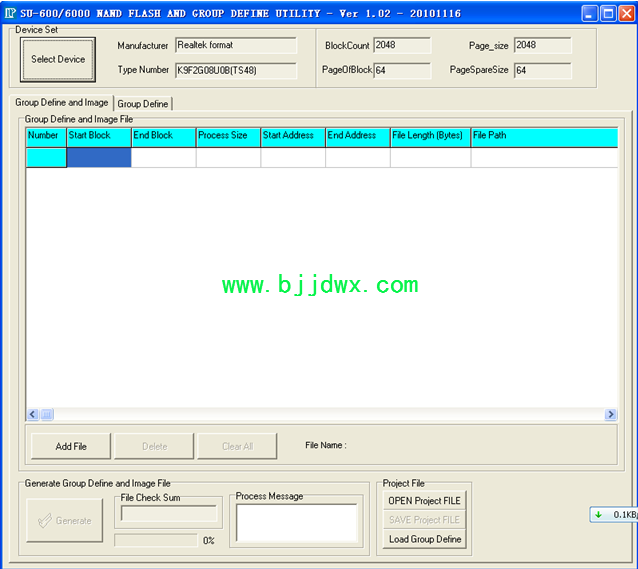

五 主程序多工程文件制作方法(力浦烧录工程文件制作)
本站家电维修网https://www.bjjdwx.com/是以家电维修技术交流为中心的技术论坛、合成分区文件
1.打开应用软件
打开应用软件NAND_Utility(File_merge_and_Def_editor).exe,如图1.1所示。
