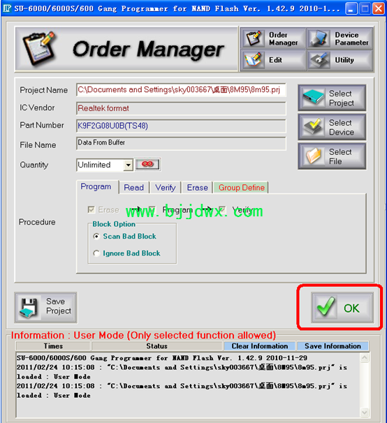

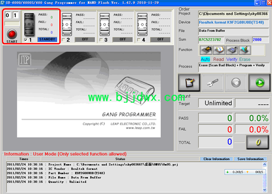

方法三:使用力浦烧写器烧写
①.点击烧录程序SU-6000_NAND.exeVer.1.41.3 2010-7-2),出现图3.01 所示界面
3.01

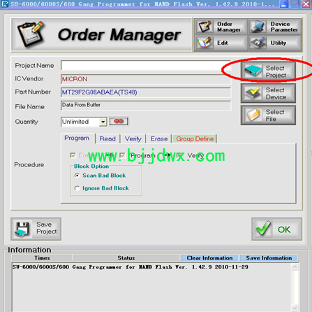

②.点击程序中的“Select Project”图标,见下图3.02
3.02

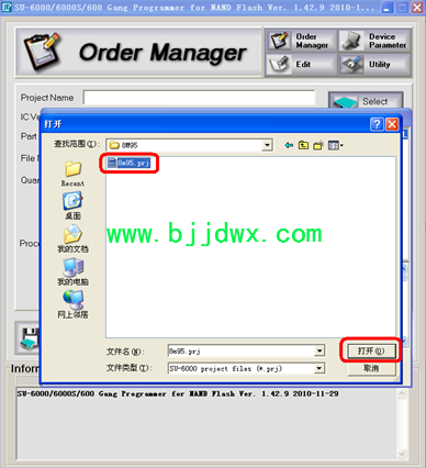

③.在查找范围中选择待烧录程序所在的目录,选中待烧录的程序8M**** .prj待定,详情参考“设计技术资料电子文档归档清单一览表”,该软件由设计师制作在技术管理部归档),点击‘打开’按钮。如下图3.03
3.03
④.程序加载如下图3.04所示
3.04

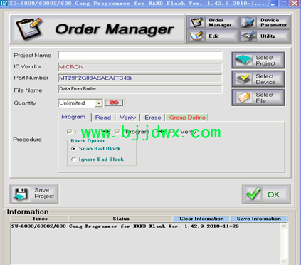

⑤.待程序加载完成后出现如下图3.05所示界面,点击见面中的“OK”图标
3.05
.出现如下图3.06所示界面
3.06

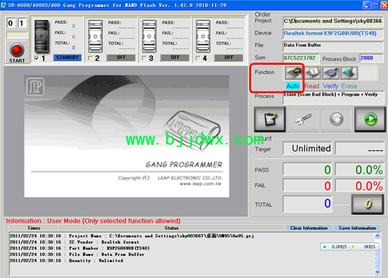

⑦.在“Function”功能里选择“Auto(烧录软件默认设置即为“Auto),如下图3.07所示:
3.07

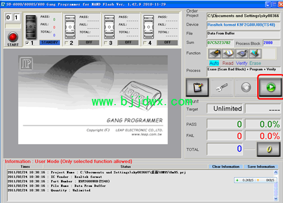

⑧.点击“Start”图标,如下图3.08所示:
3.08

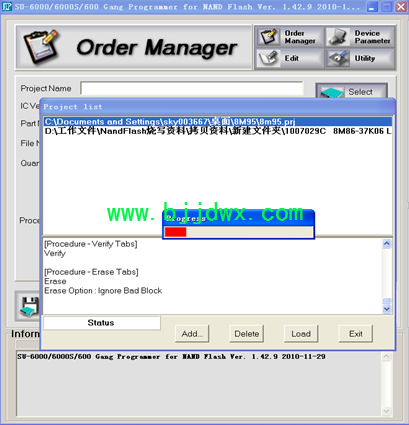

⑨.烧录过程如下图3.09所示
3.09
⑩.待烧录完成后如下图3.10所示
3.10
烧写成功后取下IC,重复第8910步继续烧录
