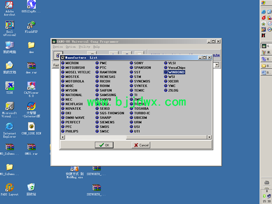

3)双击“EON”选项(图3.03箭头所示),出现(图3.04)界面
3.04

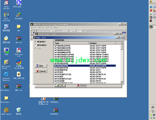

4)双击EN25F16-100HIP项(见图3.04箭头所示),出现(图3.05)界面
3.05
5)点击“确定”后,如(图3.06
3.06

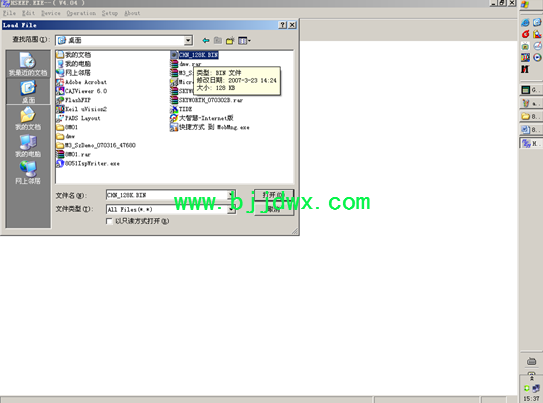

6)点击“File”菜单,选择“Load File”,如(图3.07
3.07

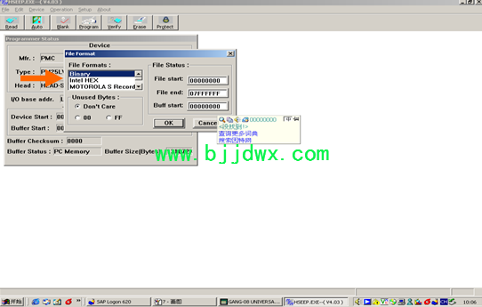

7)双击MBoot.t3_87E_D01A_128_128_800M_4X_MODE_E70_16K.bin 文件(见图3.07),出现(图3.08)界面
3.08
8)选择“Binary”,点击“OK”后,如(图3.09
3.09

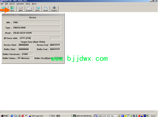

9)单击“Auto”(图3.09)箭头所示图标,出现(图3.10)所示界面
3.10
10)单击“Run”(图3.10)箭头所示图标,开始烧写程序,程序烧写完毕后取下IC即可,如(图3.11)。

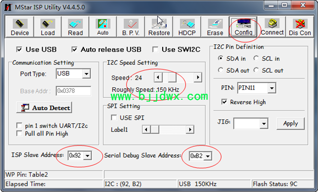

5ISP烧写流程
一:点击工具图标
,打开ISP烧录工具;
注:用公司通用小板(CH341T驱动)只能用MSTAR 工具版本ISP_Tool V4.4.3.9.exe
二:选择上面一排的Config页,进入设置页面;
Speed:烧写速度,参考上图设置;
ISP Slave AddressSerial Debug Slave Address当烧写Mboot时,地址为0x920xB2;当烧写6M30时,地址为0x940xB8
