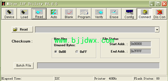

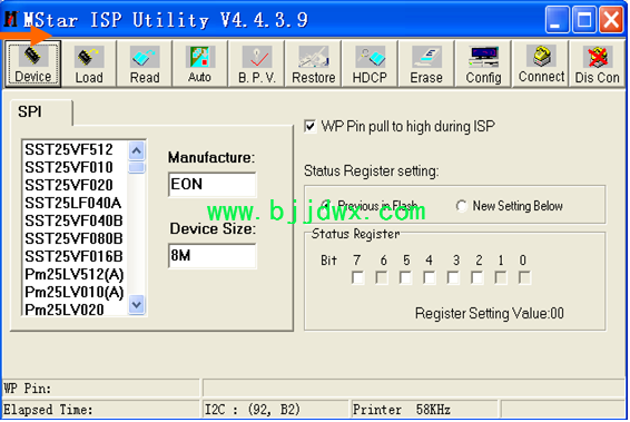

1电脑连接好升级工具,打开本调试资料包中的软件ISP_Tool V4.4.3.9.exe,出现如图六所示界面。运行ISP_Tool V4.0.5.exe如图六所示(如工具版本为ISP_Tool V4.3.2.2ISP_Tool V4.4.3.9 ,其基本设置参照图六-1、图六-2,其他同ISP_Tool V4.0.5.):
注:ISP软件是不断升级的,后期版本兼容前期版本,也许用户用到的工具的版本有差异,但设置和操作方法是一样的
     图六
图六-1
图六-2

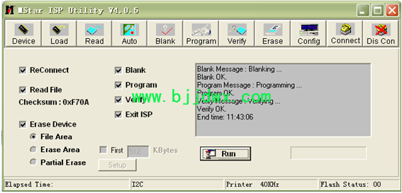

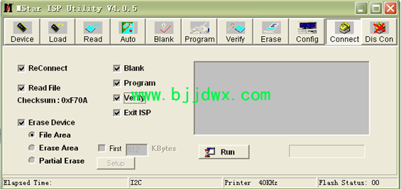

单击Auto按钮
图十一
然后单击Run按钮即可。
5、升级成功后将显示:(见图十二)
图十二
