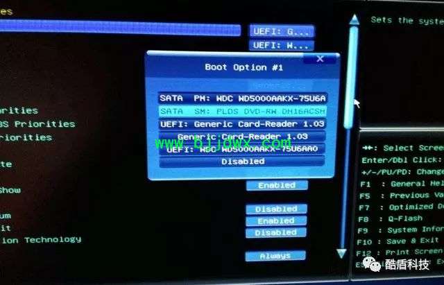

{Boot 启动篇}
Fast Boot 快速启动,Ultra Fast Boot 超级快速启动,假如使用了这个选项,启动时将不会预留给你任何按下Delete键的时间机会进入BIOS,除非在Windows设置下恢复选项里,使用高级启动,立即重启,疑难解答,高级选项,进入UEFI。
Boot From Onboard LAN:从网线启动,通常无盘网吧或机房需要从网线启动。
Setup Prompt Timeout:进入系统之前BIOS等待你按Delete的时间。
Bootup Num-Lock:开机时开启小键盘。
Boot Beep:启动报警音。请确保你在主板上安装了小喇叭。
Full Screen Logo:启动时显示主板厂家的Logo商标。
AddOn ROM Display:Full Screen Logo的子选项,可以选择观察系统硬件配置,关闭该选项可提高启动速度,
Boot Failure Message:启动失败、超频失败信息。
CSM:兼容性支持模块(CSM)是UEFI固件的一个组件,它通过模拟BIOS环境提供传统BIOS兼容性,允许传统操作系统和一些不支持UEFI的选项ROM继续使用。
Launch PXE OpROM Policy:运行预启动执行环境兼容支持。
Launch Storage OpROM Policy:运行磁盘兼容支持。
Launch Video OpROM Policy:运行显卡兼容支持。
