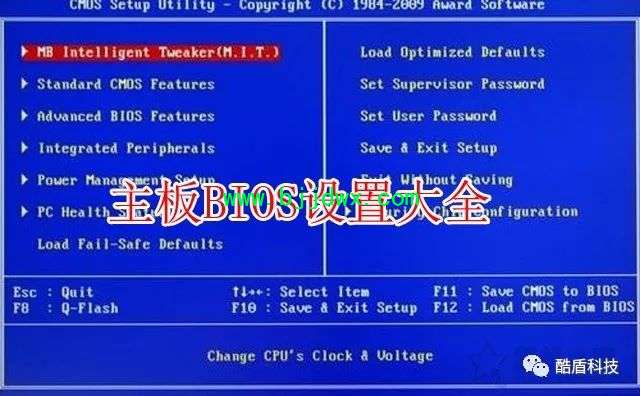

最详细的主板BIOS中英文对照表大全 全网最全的BIOS设置详解教程
Intel Turbo Boost Technology:CPU睿频。一般超频的时候这个选项不起作用。
Intel Speed Shift Technology:Intel CPU 节电技术、状态调整。启用后会暴露CPU的CPPC接口给Windows,出现在第六代酷睿上。以前CPU核心从深度睡眠的C7状态下激活需要很长时间,这个延迟通常比内存延迟要大得多,至少需要30毫秒。而这个技术可以大大提高响应速度,官方介绍只需要说1毫秒。
Long Duration Power Limit:长期CPU功耗限制。对于超频来说,有多大调多大。
Long Duration Maintained:当CPU长期功耗限制的周期时间。对于超频来说,同样是有多大调多大。
Short Duration Power Limit:短时间CPU功耗限制。对于超频来说,还是有多大调多大。
CPU Core Current Limit:CPU核心电流限制。对于超频来说,一样,有多大调多大。
