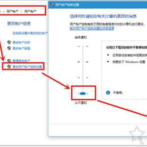

第一种方法:更改用户账户控制的安全级别
首先我们点击“开始菜单”,再点击选择“控制面板”,再控制面板中将查看方式修改为大图标,找到“用户账户”并点击进入,我们在“用户账户”的界面中找到并点击“更改用户账户控制设置”,将始终通知的级别设置最低即可,就不会每次打开软件都会出现用户账户控制的问题了。
Win7系统下每次打开软件都会出现用户账户控制的解决方法

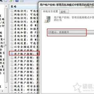

第二种方法:在组策略中关闭UAC功能
首先我们点击“开始菜单”,再点击“运行...”,在运行对话框中输入“gpedit.msc”打开本地策略编辑器,依次进入Windows设置--安全设置--本地策略--安全选项,如下图所示。
我们在右侧栏中找到“用户帐户控制:在管理审批模式下管理员的提升提示行为”,双击进入,将其设置为“不提示,直接提升”之后确定就ok了。
