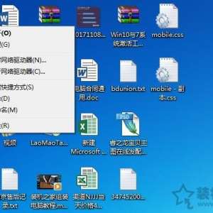

最近有一个网友称自己的电脑出现一个奇怪的问题,系统桌面有会留有残影,比如在关闭窗口、鼠标右击弹出菜单之后,大大影响了用户体验。那么电脑桌面经常出现窗口残影怎么办?下面家电维修网分享一下Win7桌面残影清除方法。

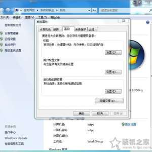

2、在属性面板上点击“高级系统设置”,然后在打开的系统属性面板上切换至“高级”选项卡中,再点击性能处“设置”按钮。
电脑桌面经常出现窗口残影怎么办?Win7桌面残影清除方法

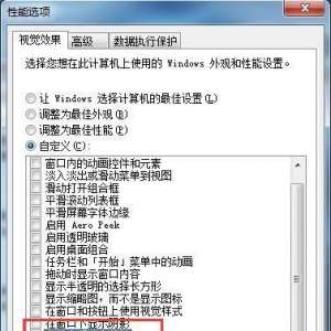

3、接着在性能选项窗口上,取消勾选“在单击后淡出菜单”,然后点击应用和确定按钮保存。如图所示:
