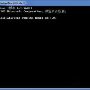

2、接着在CMD命令窗口中输入NETSH WINSOCK RESET CATALOG,然后再重新启动System Event Notification Service服务。如下图所示:
Win7开机提示“未能连接一个windows服务”的解决方法
3、假如在上面命令行窗口中输入命令提示错误,可以在Win7安全模式下,重新运行CMD命令,然后再输入NETSH WINSOCK RESET CATALOG,此时再重新启动System Event Notification Service服务即可。
