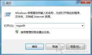

1、单击“开始”菜单→“运行”输入:regedit 并回车打开注册表编辑器,如下图所示:
Win7系统播放网页视频没声音的解决方法

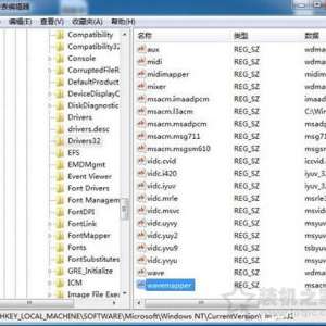

2、依次打开注册表:HKEY_LOCAL_MACHINE/SOFTWARE/Microsoft/Windows NT/CurrentVersionDrivers32,如下图所示:

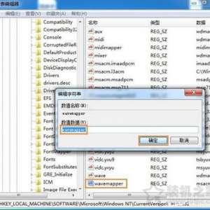

3、接着在右侧窗格检查有没有“wavemapper”值。假如没有,就在右侧窗格空白处单击鼠标右键,新建一个名为“wavemapper”的字符串值,然后双击该值设置它的“数值数据”为“msacm32.drv”,重新启动计算机即可解决问题。如图所示:
