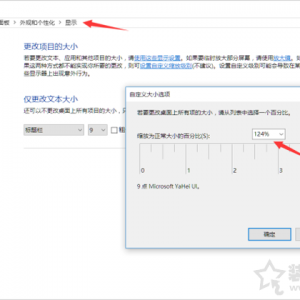

1、修改缩放
终极解决方案,我们直接自定义缩放修改为124%。
2、命令解决
1 新建文本文档,将以下命令复制粘贴新建文本文档中:
REG ADD "HKCU\Control Panel\Desktop" /v DpiScalingVer /t REG_DWORD /d 0x00001018 /fREG ADD "HKCU\Control Panel\Desktop" /v Win8DpiScaling /t REG_DWORD /d 0x00000001 /fREG ADD "HKCU\Control Panel\Desktop" /v LogPixels /t REG_DWORD /d 0x00000078 /f2
改扩展名为cmd3。打开任务计划程序,新建一个任务,选择上述cmd命令,设置成用户登陆时启动4 最后关机,开机即可。
