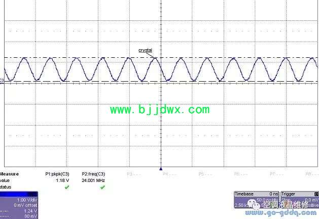

  5、晶体震荡器YM1产生24MHz正弦波。不准确的震荡频率会导致不能正常进行信号解调,产生图象失色等现象,波形如下图所示:

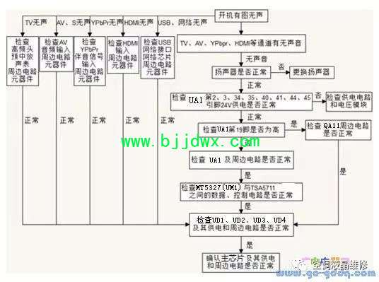

长虹ZLH74G-i机芯液晶彩电开机有图无声检修流程

长虹ZLH74G-i机芯液晶彩电无图无声
 此机在TV下无图像、无声音,也无雪花点,但AV正常。此现象需查高频外围是否工作正常(包括预中放、总线、电源等),若正常高频头仍然没有输出,则高频头失效。更换高频头即可。

长虹ZLH74G-i机芯液晶彩电有图像无伴音
 此故障的原因及处理方法如下:检查伴音功放(UA4)供电12V、3.3V是否正常,检查PIN23、PIN24的I2C是否连接正常,检查功放IIS输入信号是否正常,确认RESET、MUTE脚功能是否正常。
