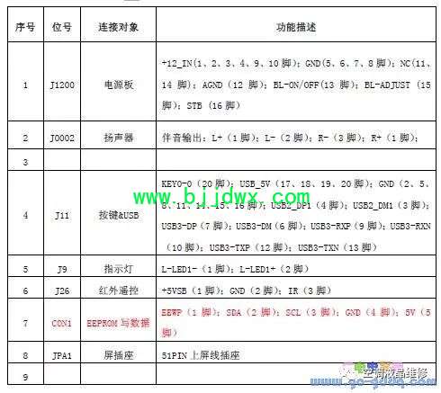

长虹ZLH74G-i机芯液晶彩电主板插座定义
