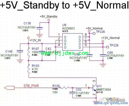

长虹ZLH74G-i机芯液晶彩电+5V_Standby转+5V_Normal电路
