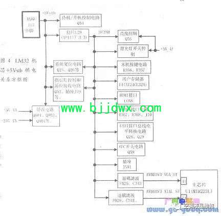

  +5Vstb的供电关系如下图所示。电源板输出的+5Vstb是LM32机芯的待机电压,它从插座J13的⑥脚送人主板,一路给待机/开机控制电路Q51供电,第二路+5Vstb通过U29稳压,输出3.3V的电压3V3SB直接给亮度控制电路Q56、背光灯开关控制电路Q57、本机按键电路、用户存储器U4、HDMI接口CON8、UART接口电路、UART接口总线电平转换电路(Q28、Q29)、OPC开关电路Q59、插座J501①脚等供电。
  3V3SB电压还经过FB25、C343的退耦滤波,输出AVDD3V3_VGA_STB电压输送到主芯片U1的41脚。3V3SB电压还经过FB26、C341、C358的退耦滤波,1输出AVDD3V3_XTAL_STB电压输送到主芯片U1的74脚。
  另外,+5Vstb、3V3SB两种电压还同时给系统复位电路(Q25.Q26等)、指示灯控制和遥控接收电路(Q52、插座儿9等)供电。+5Vstb还要给静音电路(Q801、Q802、Q804等)提供,工作电压。
