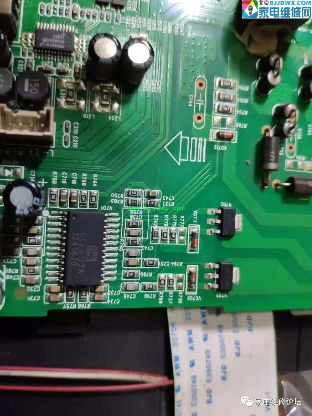

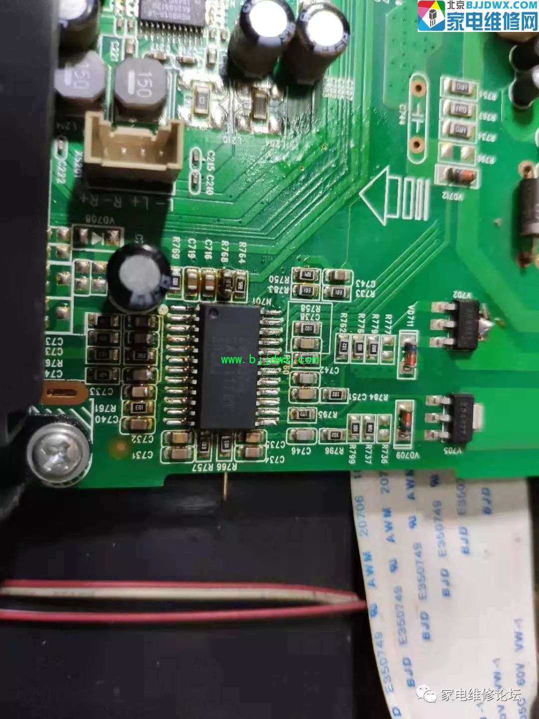

摘要: 一康佳液晶电视LED42M2800PDE无背光,检查发现电视机反复开关机,判断背光未工作原因。后来检查发现OCP8122的1脚对地阻值偏小,好像这个脚是背光过压检测,这已经是我修过同款第三例了,这个过压检测是图片R768一个1 ...
一康佳液晶电视LED42M2800PDE无背光,检查发现电视机反复开关机,判断背光未工作原因。后来检查发现OCP8122的1脚对地阻值偏小,好像这个脚是背光过压检测,这已经是我修过同款第三例了,这个过压检测是图片R768一个120K的电阻分压过来,正因为这个电阻只有一个,万一电阻下面或是电阻自身质量,过高电压串到8122的1脚,背光块子就损坏了,找出原因。于是我用三个40K电阻串联接入电路,我这样处理过得板子,没有返修过,因为我第一次我就有点怀疑是这样,现在又遇到了,证实我的判断,当然OCP8122我没有,我还是用9902代换了。
