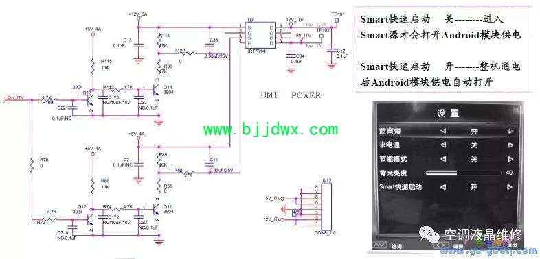

长虹智尚A9000i系列网络电视安卓模块供电电路
  长虹智尚A9000i系列网络电视6M48的82脚(ON_ITV) -> Q13、Q14、Q12、Q13两级倒相->U7(IRF7314)打开安卓模块两组供电(12V_ITV、5V_ITV),低电平时打开供电。

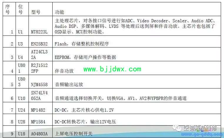

CPU:   MTK8223LFMU    小信号处理电路:          行场信号处理:        视频信号处理:        色彩处理电路:      数据存储器:
适用机型LT32710、LT32710X(L23)、LT32710X、LT32719A、LT37710X(L23)、LED23860X

长虹LM32机芯液晶彩电主板接口及插座功能
长虹LM32机芯液晶彩电主板IC功能
