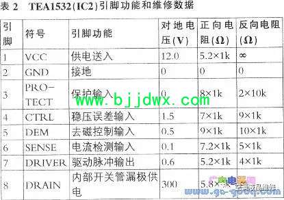

  该电源板的集成电路引脚功能和维修数据见下表。

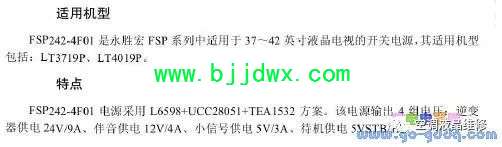

长虹液晶彩电FSP242-4F01电源板适用机型及特点

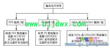

长虹液晶彩电FSP242-4F01电源板输出电压异常检修流程图
