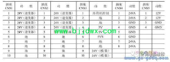

长虹液晶彩电HS368-4N01电源板输出电压插座脚位功能

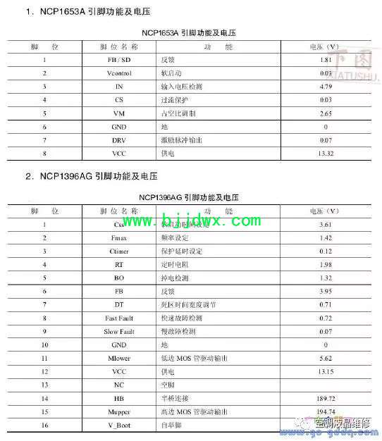

长虹液晶彩电HS368-4N01电源板维修测试数据

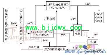

长虹液晶彩电HS488-4N01电源板原理简述
长虹液晶彩电HS488-4N01电源板电压流程图
长虹液晶彩电HS488-4N01电源板输出电压插座脚位功能
长虹液晶彩电HS488-4N01电源板维修测试数据

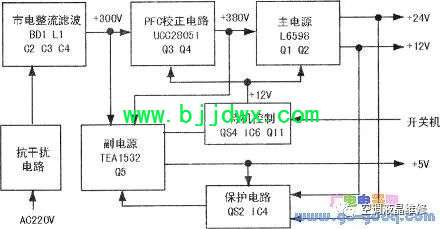

长虹FSP242-4F01型电源板应用在长虹LT3788、LT3719P、LT4019P等型号液晶彩电中,采用TEA1532+UCC28051+L6598D集成电路组合方案。该电源电路共输出四路工作电压,为后级电路提供工作条件,主要为:5VSB(1A)为控制系统提供待机电压,+5V(4A)为主板小信号处理电路供电,+12V(3A)为伴音功放电路供电,+24V(7.5A)为背光灯逆变器板供电。
 FSP242-4F01型电源板工作原理及速修图解如下图所示,电源板组成方框图如右图所示。该电源由三部分组成:一是以PFC电压形成模块UCC28051(IC3)为核心组成的PFC功率因数校正电路,输出+380V电压;二是以半桥式振荡驱动模块L6598D(IC1)为核心组成的主开关电源,为主板负载电路提供+24V、+12V电压;三是以电源振荡驱动形成模块TEA1532(IC2)为核心组成的副电源电路,不但为主板控制系统提供+5V电压,还为驱动电路UCC28051和L6598提供12V工作电压。
  开/关机电路采用控制PFC功率因数校正电路UCC28051和主开关电源L6598驱动电路供电的方式。
  接通电源后,交流220V输入电压经BD1、C2—C4整流滤波,产生约300V的脉动直流电压。副电源首先工作,为电源板提供VCC电压,为主板控制系统提供5V电压,控制系统工作后为电源板送入开机控制电压,副电源的VCC电压经开/关机控制电路为PFC驱动电路UCC28051和主电源驱动电路L6598提供12V工作电压,PFC功率因数校正电路和主电源电路启动工作。
  PFC电路工作后,将市电整流滤波后为电源板提供的约300V电压提升到约380V,为主副电源供电,主电源工作后,为主电路板和背光灯逆变器板提供12V和24V电源,整机进入开机收看状态。
