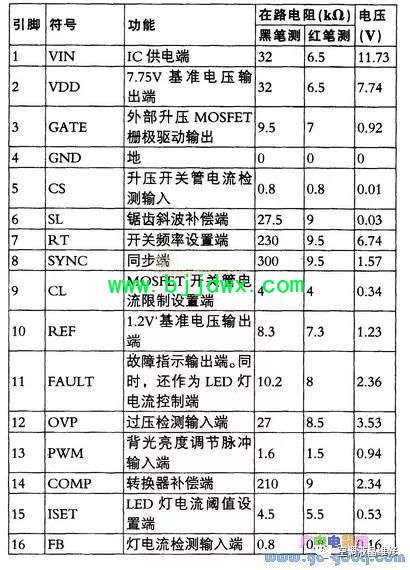

  MP4012是一块高精度电流控制型LED驱动控制器,内含稳压器、振荡器、逻辑控制电路、驱动输出、LED背光灯串电流控制、亮度调整等电路,能为高亮度发光二极管提供8V~90V直流供电,并具有升压电路过流、过压保护和背光灯串开路、短路保护,欠压锁定和热关断功能,其引脚功能和实测数据见下表。

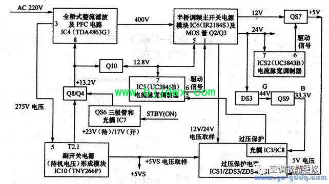

  FSP179-4F01电源采用IR2184S+TDA4863G+TNY266P方案。该电源输出4组电压逆变器供电24V/5.5A、伴音供电12V/2.5A、小信号供电5V/4A、待机供电5VSTB/1A。
长虹液晶彩电FSP179-4F01电源板电源电压流程图

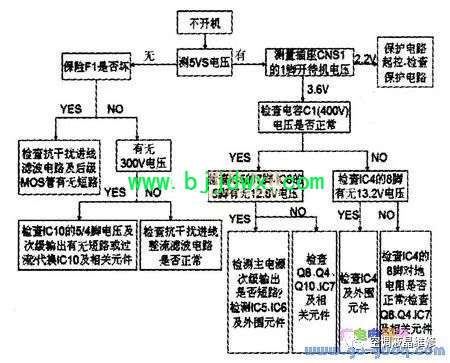

长虹液晶彩电FSP179-4F01电源板不开机检修流程图
电源是“永胜宏”FSP系列中适用于2637英寸液晶电视的开关电源,其应用液晶电视型号有:CHD-TD260F8、CHD-TD270F8、CHD -W320F8、CHD-TD370F8、LT2612、LT2618、LT2619、LT2712、LT3212、LT3218、LT3219P、LT3288等。故障检修框图如下图所示。

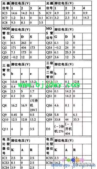

长虹液晶彩电FSP179-4F01电源板维修数据
