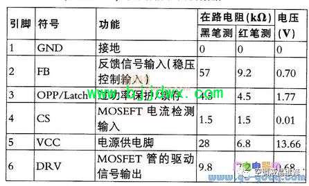

  (1)5AARYK简介
  5AARYK型号全称是NCP1251,它是一种电流控制型离线电源PWM控制器,采用峰值电流控制模式,芯片正常工作频率为65kHz,当电源次级工作在轻载条件下时,芯片工作频率自动降到26kHz或自动进入到跳周期工作模式,芯片内置过压、过流保护功能。5AARYK采用TSOP-6型小尺寸封装,其引脚功能和实测数据见下表。

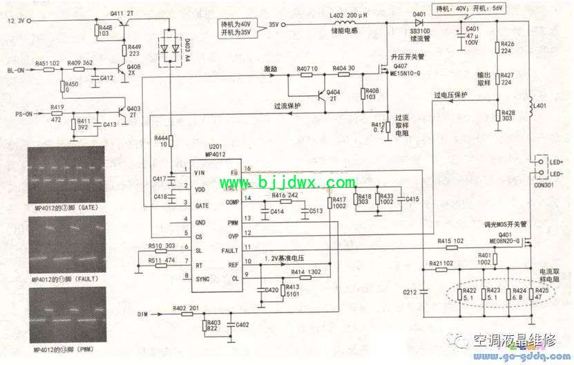

长虹液晶彩电HSU25D-IM6二合一电源板之LED背光驱动电路
此电源板的LED背光驱动电路由LED背光控制芯片MP4012、自举升压电路、保护电路等几部分电路组成,相关电路如下图所示。
 (1)驱动控制电路
  驱动控制电路以MP4012(U201)为核心构成。
