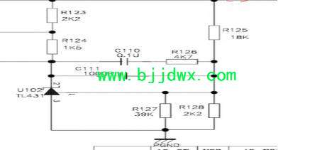

  机器型号:TCL L39F1600E
  电源板型号:40-EL3916-PWE1XG
  故障现象:遥控开机困难,TCL开机半小时出现花屏,然后变暗无图,声音正常。
维修与分析:
  经检测故障出现时12V,在7V作用跳动,此机多数是R125贴片电阻不良引起,更换R125后试机,2小时正常。至此,TCL开机半小时出现花屏故障修复。
