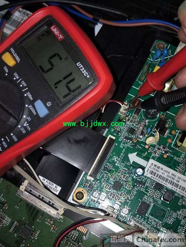

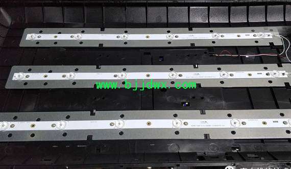

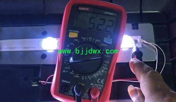

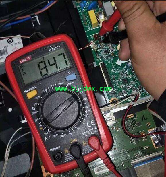

  拆背,放好液晶屏,还是拿出看家宝贝BR886A,检测每一条灯条,其中中间一条异常了,把灯条恢复原位,插好背光插头,上电,测得中间这条灯条的每一个灯珠电压,发现有一个灯珠电压达到8V了,果断用加热法拆换3030灯珠,再次通电开机,灯珠全亮了,重新再用BR886A测下这条灯条,看看有没有出现哪个灯珠微闪。

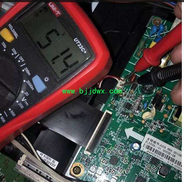

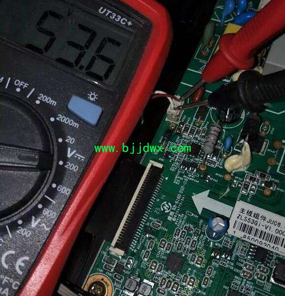

  经检测没发现微闪现象,测得亮度正常的时候背光供电电压固定在52.2V,为了保守起见,把3个并联的2.2Ω背光限流电阻拆掉一个,保留2个,再开机测试背光供电,测得刚开机时电压为53.6V,然后慢慢降到51.4V,正常,装机,调试中,明天继续调试。
