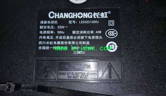

  机器型号:长虹LED32C1000N
  故障现象:液晶电视开机有声无光

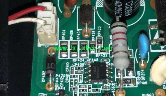

  接修一台长虹LED32C1000N故障机,故障为液晶电视开机有声无光,立即反应是背光灯条故障。
  和客户沟通好,收拾好桌面准备拆机检查,测得开机按启动按钮时,机器有开机声音,同时测的背光插座有接近85V电压,然后慢慢的下降到34V左右,这下,可以100%断定是灯条了。
