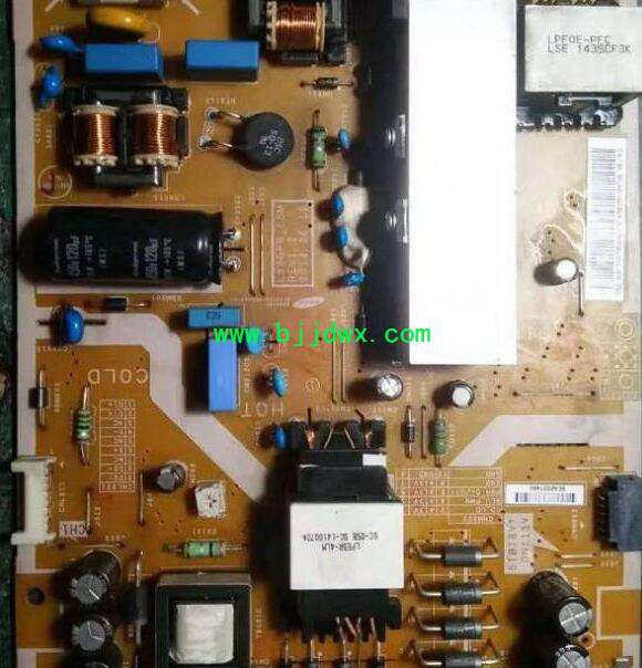

  用户拿了一台58寸三星液晶电视UA58H5288AJ来修,用户说开机后不定时黑屏,自己潜意思就想到背光出问题,报价后修机。

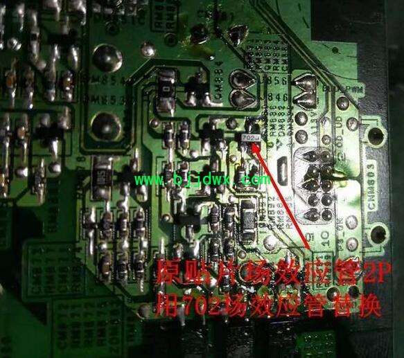

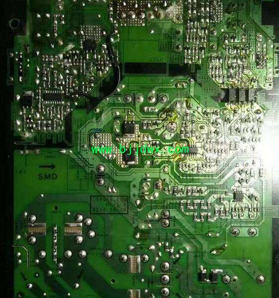

  插电试机,背光亮几秒钟声音图像都出来后马上黑屏同时无声音。初步检查也没发现问题,清洗后吹干装上现象有所好转,看来与背光灯条无关,这个板反馈回路太多,修起来确实很难,换了10多个滤波电容还是一样故障,只好通电测量各个三极管电压,发现0N/OFF控制三极管QB882电压变化值得怀疑,丝印2P.拆下另一部位2P的三极管测量是一个常见的场效应管,两管对比,QB882漏源极之间阻值异常,用现有702场效应管替代,电视试机半小时正常,至此,三星UA58H5288AJ液晶电视开机后不定时黑屏故障修复。
