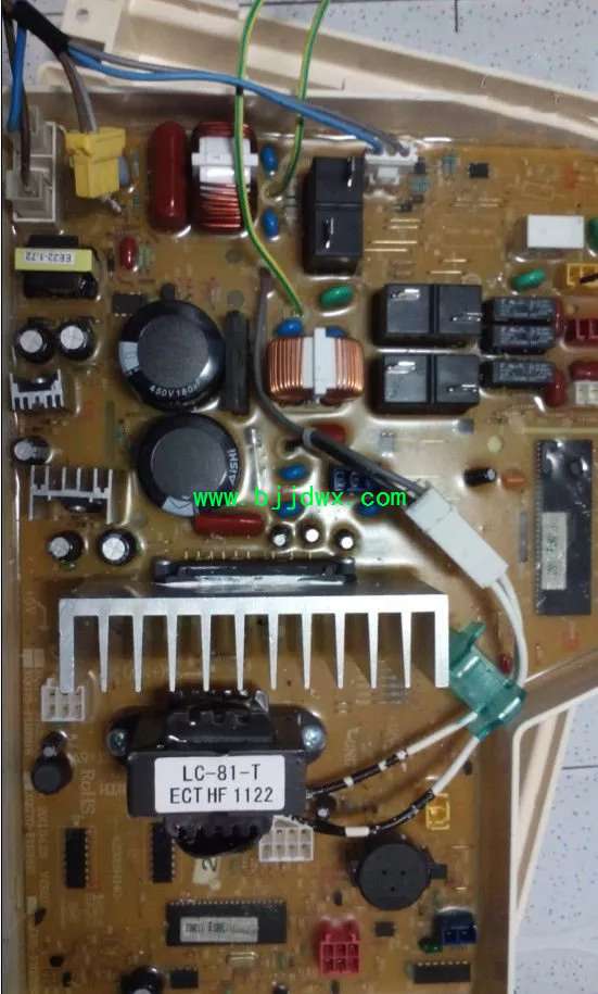

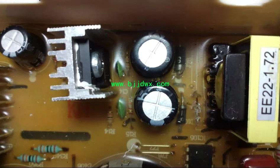

摘要: 故障机型:三洋XQG65-F1028BS全自动滚筒洗衣机。故障表现:插电按压面板轻触电源开关,机器均无任何反应。测量交流输入及保险正常。将主板轻轻横敲推出底板拿出来。 为判断主板还是控制面板坏,穿刺测量两个三端稳压 ...
【三洋XQG65-1028BS】滚筒洗衣机主板维修一例

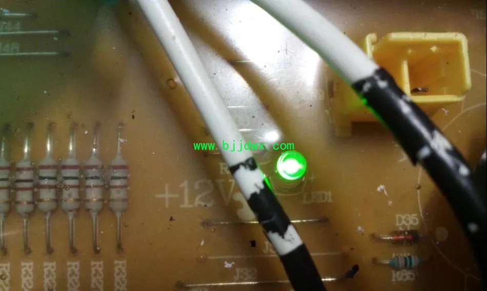

表针传来好消息还是通的,基本确定有救,悬开7805输入脚前级线路通,悬开D101不通了,测量其整流二极管已经击穿,代换后短接插座两点试机,两组小电压输出正常(LED灯闪烁发光)

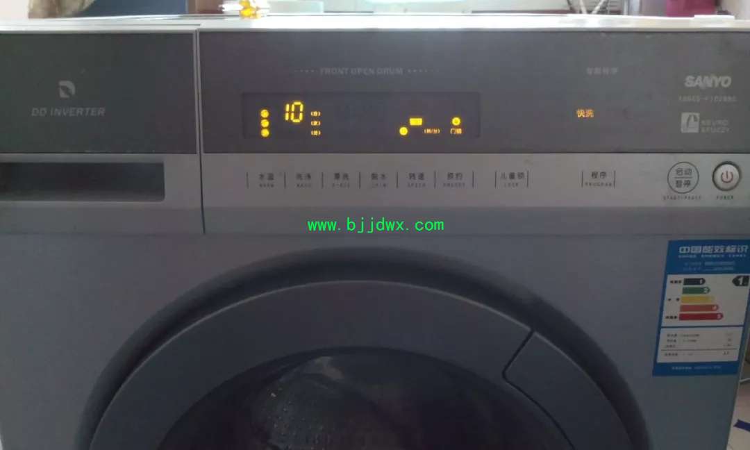

插上所有插头,开机面板显示及测试各程序正常工作,维修完毕。
