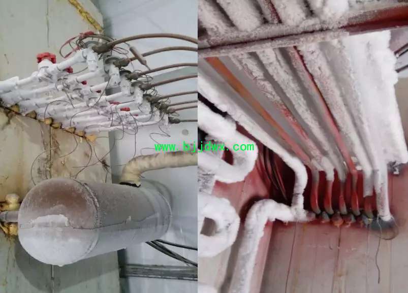

一、蒸发器结霜的原因
       由于空气相对湿度都比较高。制冷系统正常运行时,蒸发器的表面温度远低于空气的露点温度,空气中的水分会析出而凝结在蒸发器管壁上。当管壁温度低于0℃时,水露则凝结成霜。
二、霜层对制冷系统的影响
        在蒸发器表面结霜的早期,由于霜层形成时释放潜热,且增加了传热表面的粗糙度及传热面积,对蒸发器的传热能力有所加强(当管路的当量直径小于临界热绝缘半径时,霜层的积聚促进制冷剂与空气之间的换热,当其大于临界热绝缘半径时霜层阻碍制冷剂与空气之间的换热)。
       紧接着霜层的加厚,翅片间的有效空气流通面积减少,增加了空气的流动阻力,降低了空气的流量增加了蒸发器内工质与空气间的传热热阻,因而使蒸发器的传热恶化,工质从空气的吸热能力下,降制冷量减小,冷间降温困难,制冷压缩机功耗增大,制冷效率下降。
【注】霜层的热导率只有0.3W/(m·K)左右,而铜管壁的热导率为36-49 W/(m·K)霜层的热导率远比铜管壁的热导率小。在相同厚度的情况下,霜层热阻约为铜管壁热阻的120倍以上。
        由于空气向蒸发器内工质的传热能力减弱,使蒸发器内的液态工质有可能无法全部吸热气化,导致工质液体进入压缩机,造成液击,损坏压缩机。
        相对湿度越大,蒸发器表面霜层厚度增加越快,翅片间空气流通面积就越容易被堵塞。紧接着蒸发温度的降低,霜从针形向致密形转变,霜层密度增加。

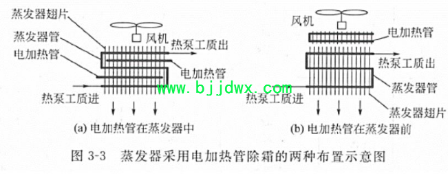

4、电加热除霜
工作方式:用电加热提供化霜热,电热元件附在翅片上,为了防止融化后的霜水在排出库房之前再结冰,还必须在接水盘和排水管上缠绕带状加热器,融化后的霜水应及时排到库外
适用范围:翅片管式冷风机,小型制冷装置或单个库房
效果:融霜效果好
优点:融霜方便,操作简单,易于实现自动化控制
缺点:消耗电能较多,冷间温度波动大,融霜时需要停止冷风机的运行,并关闭供液阀门
